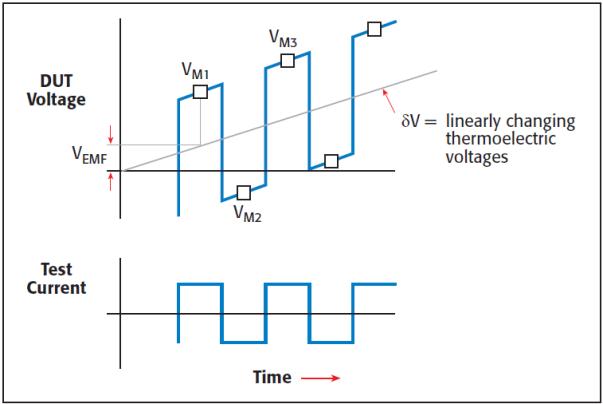

直流反转方法[1]则使用一个可反转极性的直流源,测试对象的响应则通过一个纳伏表来测量。
过去,直流反转监测法在大部分测量仪器上都需要手动操作,这将反转速度限制在低于1Hz。如今的仪器则使这种技术自动化并提高了反转速度。反转速度设定了主导噪声的频率。更高的反转速度去除了低频噪声,并使热漂移[2]有所改善,这是因为这些噪声源在高频下具有更低的功率。
图3  在直流反转测量(Delta法)中测试信号和热电误差电压
简单说,Delta法[3]包括反转电源极性以及使用三次测量电压值的移动平均来计算电阻(图3)。三次测量为:
VM1 = VDUT + VEMF
VM2 = –VDUT + VEMF + δV
VM3 = VDUT + VEMF + 2δV,
其中VM1, VM2 和 VM3为电压测量
VDUT:因外加电流而在测试对象上产生的电压降
VEMF:在测定VM1时,恒定热电动势电压偏置
δV:线性变化的热电动势[4]
