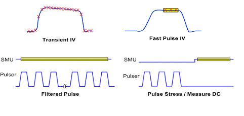

图3给出了支持越来越多的超快I-V应用的四种扫描类型:瞬态I-V扫描,其中对电压和电流进行了连续数字化;快速脉冲式I-V测试,其中是在脉冲稳定之后对电压和/电流进行了采样;滤波式脉冲,其中产生一个变化的脉冲电压同时用一台直流SMU测量产生的电流;脉冲应力/直流测量,其中产生脉冲式电压,紧接着直流SMU测量。除了这些传统的扫描类型,4225-PMU[4]还具有完整的任意波形发生功能以及Segment ARB®模式,能够十分方便地构建、存储和产生最多包含2048条用户自定义线段的波形。每条线段可以有不同的持续时间,这一特性使其具有出色的波形发生灵活性。
瞬态I-V、快速脉冲I-V、脉冲发生器、脉冲发生器、滤波脉冲、脉冲应力/测量直流
图3. 超快I-V测试配置
