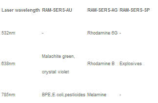

该如何选择 SERS 芯片?
海洋光学 使用不同的激发波长和测量样品对三种SERS芯片进行了测试和研究,比如,使用785nm的激光配合SERS-Ag,发现三聚氰胺有最强的拉曼响应,但是SERS-Au和SERS-SP的表现也相当不错。
下表对不同激发波长的拉曼测试情况作了总结,可供大家参考:
