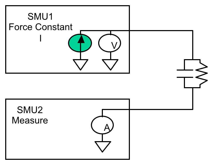

在准静态电容测量[1]中,我们通过测量电流和电荷来计算电容值。这种“斜率”方法使用简单,但是它的频率范围有限(1 ~10Hz),因而只能用于一些特殊情况下。
SMU1-力常数   SMU2-测量
图3. 准静态C-V“斜率”测量方法
斜率测量方法只需要使用两台数字源表(SMU)[2]。通过第一台SMU将一个恒定电流加载到待测器件(DUT)的一个节点上。这台SMU还负责测量该节点上的电压和时间。同时,第二台SMU测量DUT另一个节点输出的电流。然后可以利用下列公式计算出电容:
I = C dV/dt or C = I / (dV/dt)
这种方法通常可用于测量大小为100~400pF斜率为0.1~1V/S的电容。
