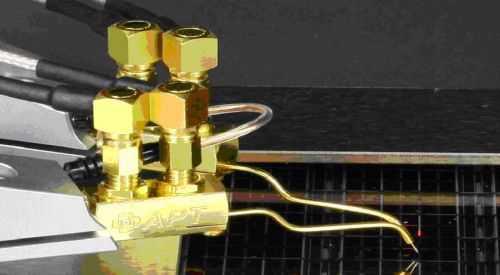

图4. American Probe & Technologies的探头配置
通过吉时利[2]实验室中的实验,我们选择了American Probe & Technologies公司提供的探头配置(73系列或74系列)(如图4所示),它的优势在于大多数探针台供货商都有供货。这种特制的探头是同轴的,带有一个开氏连接。其主体和屏蔽层都是浮空的,因此可用作I-V测量的驱动保护,或者通过跳接实现C-V和超快I-V测量的短接地路径。这类探针上的接头称为SSMC。有三类线缆可用于实现与这类探针的高品质连接:SSMC到三轴线缆连接适用于直流I-V测量和一般性应用(直接或间接连接),SSMC到同轴线缆连接可用于C-V或超快I-V测试[3](间接连接),而更特殊的SSMC到SMA线缆连接能够实现最佳的C-V测量性能,尤其是在较高频率下(直接连接)。图4给出了进行C-V测量的双探针配置方案;每个探针连接了一对同轴线缆,实现远程开氏检测连接。注意两个探头体之间的跳线很短。这种跳线确保了探针之间具有良好的接地连接,这对于高频测量是很重要的。
