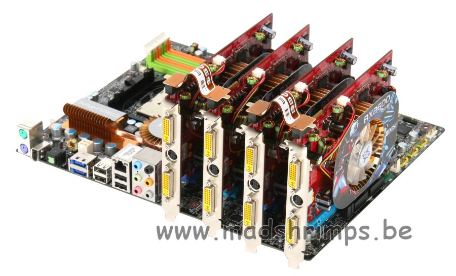

双通道交火系统

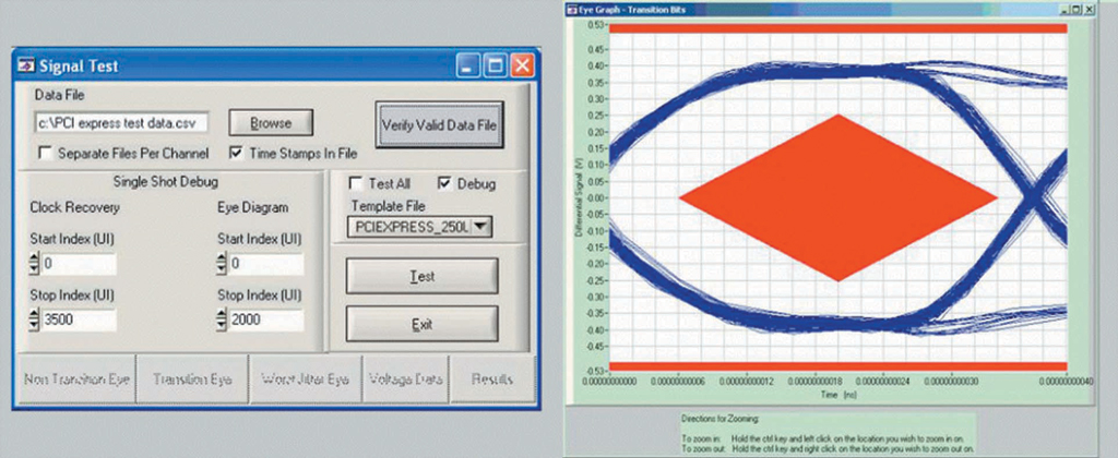

对于像PCIE,SATA,DDR,USB这样的标准高速串行总线,板卡制造厂商通常使用Intel的 Sigtest来测试,由于Sigtest可以分析Agilent,Tektronix,LeCroy三家示波器捕获的波形,此时示波器只当做数据采集卡,大大降低了对仪器的依赖(因示波器厂商的眼图和抖动分析算法有差别,导致测试结果不一致或者不具备可比性),同时sigtest能生成标准的测试报告,深受制造厂商的欢迎。但sigtest不大适用于debug,因为Sigtest可分析的数据有限,能够设置的PLL带宽也有限,仅适用于主板和显卡的一致性测试。测试界面如下:
