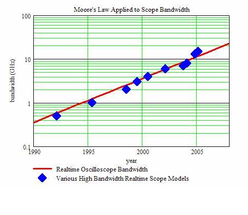

摩尔定律指出晶体管的数量每18个月会翻一番。晶体管的速度也对应地呈线性增长,那意味着每隔三年晶体管的速度会翻一番。尽管示波器自推出以来在其漫长的历程中经历多次变化,但其仍然是主要的电子研发工具。受摩尔定律支配,示波器带宽也得每隔三年翻一番,以便跟上发展步伐。
考察近年实时示波器(区别于等效采样以及采样示波器)带宽的传统增长,得益于采用高速设计的前端模拟放大器,ADC和存储器。不幸的是对示波器制造商来说,这意味着要重新设计各种ASIC,成本也随之呈指数级上升。但随着高端仪器生命周期继续缩短,这些成本将转嫁到用户身上。

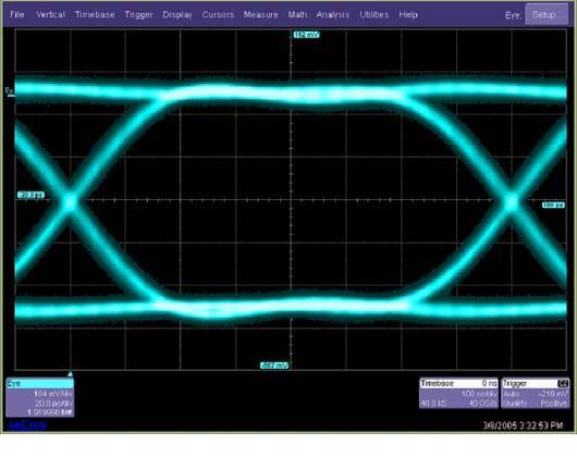

引入DBI技术将推动示波器与采用传统技术的仪器相比获得更好的表现。首要考虑的因素是精度和噪音。频率响应精度和回波损耗,再现串行信号眼图的精度是特别重要的因素。第一代采用DBI设计的仪器已经得到了改善。
The SDA 11000 – LeCroy’s first DBI enabled serial data
analyzer operates at 11 GHz bandwidth and 40 GS/s
sample-rate
Eye pattern from 6 Gb/s PRBS measured with SDA 11000
