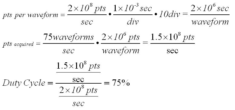

这篇文章的积极意义在于明确给出了波形更新率(也叫刷新率)跟波形捕获概率(工作效率)之间的关系,并给出了计算公式。这样以来,我们就可以轻易的知道手头示波器的工作效率(占空比)。拿54622D为例。
将时基设置为1ms/div,实时采样率200MSa/s,trig out的频率变为75Hz,也就是说波形更新率每秒75个波形。

从以上可以看出54622D的波形更新率最高1.2k次每秒,最低只有几十次每秒。工作效率最高可达75%,此时死区所占比例最小,存储器的利用率最高。

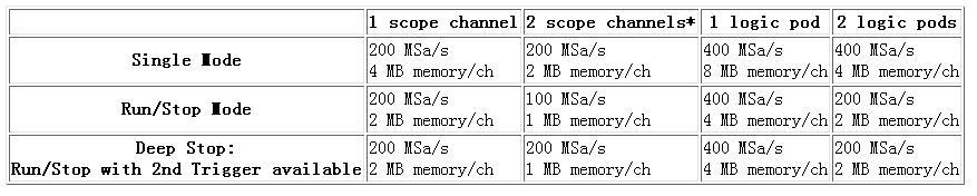

附:获得54620D最大存储深度时的对应设置
