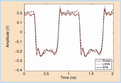

采样示波器的测量带宽可以达到100GHz; 它们可以被用来表征微波频率下各种各样的波形,包括脉冲,调制信号[7],[20],以及谐波丰富的信号。微波工程师们可能对诸如微波过渡分析仪(MTA)和LSNA[12],[13]这样的仪器更熟悉,这些仪器是专门设计能在保持不同谐波成分的幅值和相应关系的条件下获取谐波丰富的波形的[2]。实际上,LSNA的相位参考通常是由经过校准的采样示波器来表征的(见“NIST的波形校准服务”)。

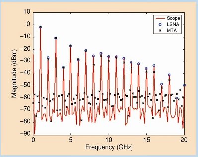

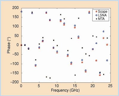

尽管LSNA和MTA通常被用来表征由诸如功率放大器等非线性电路所产生的谐波失真,它们也同样能够表征如图8所示的1GHz的方波脉冲串波形。因为这些仪器采用的是时域测量法,所以它们既能测量调制信号的幅值,也能测量调制信号的相位。图9和10是用三种仪器所测得的频域幅值和相位。
用LSNA,MTA和示波器所测量的波形的谐波吻合得很好。对高阶谐波来说,示波器与LSNA测量结果吻合得比MTA更好一些。使用LSNA的好处之一是它可以自动进行测量结果的失配校正。对于进行这个比较所涉及的测量范围,我们进行了时基失真和脉冲响应的校正,但没有进行失配校正。
图8 时域波形测量的比较。

图10 相位测量的比较。

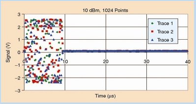

采样示波器可以测量经过调制的射频信号包络;这些信号可以用来校准宽带射频功率计。可以直接对调制信号进行测量(见“微波信号测试方法的比较”以及参考文献[7]和[20]),或者可以用调制包络来触发示波器,这样一来,所涉及的射频信号便显示为随机采样。
用调制包络来触发简化了测量装置。在这种方法中,被测的采样信号的偏差与包络中的射频功率成正比[27],可以通过对采样信号的统计来确定调制包络和功率。这种方法与使用在扫频正弦示波器的校准是密切相关的[15]-[19]。图11显示了这个过程。来自微波源的信号是用9-µs长的方波脉冲进行调制的。虽然无法从信号的统计特性中确定幅值和相位的准确值, 但可以从测得的采样信号的方差中确定调制包络和功率。在英国的NPL中用这种方法对微波峰值功率计进行校准 [27] 。

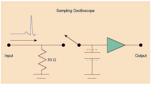

图1是一个高速采样示波器的示意图。当其被触发后,示波器采用了一个可编程的时延发生器来暂时地闭合开关。这样便对示波器的输入电压进行了采样。当开关闭合时,保持在电容上的通过闭合开关的净电荷与示波器的输入端口电压成正比。一个灵敏放大器和模拟-到数字转换器随后被用来测量这个充电电荷,从而得到当开关闭合时出现在示波器输入端的电压。
图 1 采样示波器的工作原理。
采样示波器的开关通常是用快速采样二极管来构建的,是由快速选通脉冲来“打开”和“关闭”的。这些选通脉冲暂时地将通常是反偏(断开)采样二极管变化到正偏导通(接通)状态。大多数现代采样示波器采用非线性传输线来使脉冲变尖,并且可以以大约2-20ps的采样速度来“打开”或“关闭”二极管开关。这些再加上准确的时基,便使得采样示波器可以在示波器的输入端合拍地非常准确地进行电压测量。

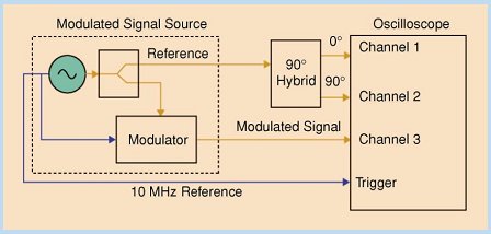

时基的不完美性,比如时基抖动和时基失真,会在微波频率上引起明显的测量误差。NIST的时基校正软件[31]通过测量同时生成的两个正交的并且与被表征的波形同步的正弦信号来校正随机误差和系统误差。[4] 中对这种方法进行了详细的介绍,[7] 中介绍了一种类似的实施方法。图 5 是用采样示波器对一个调制微波信号进行表征的典型的测量配置。在标准配置中,示波器是由来自信号源的 10MHz 参考信号来触发的,调制信号是在通道 3 进行测量的,见图 5。为了改善时基,我们还用示波器在通道 1 和通道 2 对两个参考正弦信号进行了测量。虽然在示波器的时基上有很大的失真和抖动,但这两个正交的参考正弦信号能够高精度地重建采样的实际时刻。这是因为采样是同时完成的,并且与示波器的通道 3 所测得的调制信号相同步。
图 5 采用 NIST 时基校正软件来表征一个调制信号的典型的测量配置[31] 。

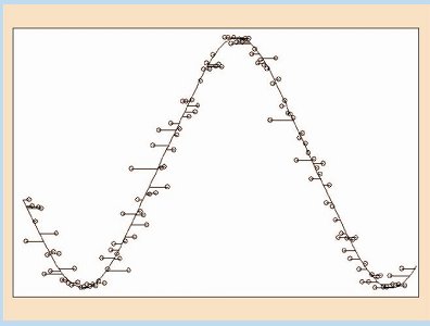

图 6 是时基校正概念的一个简单示意图;它绘出了一个参考正弦信号的未经校正的测量值(圆圈),加上一个估计的失真正弦信号(实线曲线)。预测的正弦信号是通过将采样与正弦信号之间的平均距离减到最小来找出的。为了便于说明,如果我们假设,没有附加的噪声,我们便可以在每个测量值(圆圈)和失真正弦信号之间画一条水平线来估测由于时基失真和抖动所引起的
总误差。每条线的长度代表了进行测量的标称时间(示波器)和与之相吻合的失真正弦信号的差。每条线与失真正弦信号的交点便是每个采样的校正了的时间。
图 6 圆圈代表的是采样信号,实线代表的是估测信号。水平线段是从曲线估测的时间与示波器标称时基之差(来源于[4])。

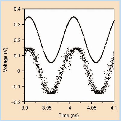

图7是与两个用于计算时间坐标误差的参考正弦信号(未显示在图上)同时进行测量所得到的实际正弦信号的测量结果。在校正之前所估计的时基抖动大约是3.3ps,时基失真的效应在4ns处可以很明显地看出。在校正了时间坐标的误差后,这个例子中的残余误差只有大约0.2ps。
图 7 在通道 3 所测得的时基误差校正前(底部的信号)和校正后(顶端的信号)的五个正弦信号的一部分。为了清楚起见,加上了与校正信号之间的偏移。(来源于[4]。)

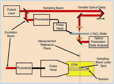

图 3 是 NIST 的光电采样系统的示意图[28]-[30]。锁定模式的光纤激光器发射出一串短的宽度约为 100fs 的的光脉冲,这些脉冲由光束分离设备分离为一个光“激发束”和一个光“采样束”。光激发束激励光电二极管,它会产生一个由系统测量的快速电脉冲。这个电脉冲由用于圆晶片上的在片探头耦合到在光电基片上制成的共面波导上(CPW)。
图 3 NIST 光电采样系统的示意图。
采样光束被用来重建由光电二极管在 CPW 的在片参考平面所产生的重复性电波形。这是通过将采样光束来通过可变的光时延,使之产生极化,然后让它通过CPW 的间隙来实现的。因为基片是光电性质的,CPW导体之间的电场改变了通过它的采样光束的极化。极化分析仪探测到了这个变化,这个变化与在光脉冲到达这里的瞬间所产生的电压成正比。这个过程并不会干扰在CPW 处的电信号。改变采样光束的时延可以使得我们将CPW 参考平面的电压作为时间的函数来进行标记。
进行校准的最后一步是用矢量网络分析来表征光电二极管和电阻的反射系数,以及探针头部的散射参数。这些反射系数和散射参数可以用来计算光电二极管的同轴连接器处的电波形。虽然网络分析仪的精度很高,但这些反射系数和散射系数是我们在这些测量中所能确定的最大不确定性的来源。

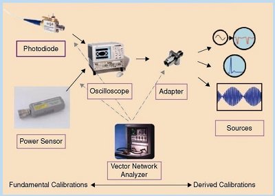

NIST的波形校准服务
用基本原理来准确地表示高速电波形是一个重大的挑战。NIST已经开发了一个复杂的光-电系统来进行这些基本的电气测量(见“NIST光-电采样系统”)。从本质上说,这个光-电采样系统是一个基于光-电相互作用的极快速的采样示波器。在NIST,NPL和PTB中的光-电采样系统所具有的带宽有几百GHz。 (在较低的频率上,有时候使用“鼻-对-鼻”(nose-to-nose)方式来对采样示波器进行校准[16],[23]。然而,关于采样器的踢出脉冲和脉冲响应的假设在较高的频率下则不再成立[24]。)
图2是目前在NIST使用的可追溯链的示意图。NIST的光-电采样系统的光电二极管校准被用来校准示波器的幅值和相位响应[14]。原则上,经过校准的功率计可以用来改善示波器的幅值响应特性,但NIST使用它们仅仅是为了设置示波器校准的总体幅值的定标。经过校准的示波器被用来表征脉冲源,阶跃源,梳状波发生器[18],[25],微波混频器[26],以及调制的微波源[2],[20],[27]。随后可用这些来对不同的仪器进行校准,包括其它示波器的矢量信号分析仪,微波接收机,LSNA和峰值功率计[27]。
图2 NIST的波形可追溯链。
NIST的波形校准服务非常适合微波应用。NIST提供了经过校准的光电二极管,并且收费对示波器插件和脉冲源进行校准。NIST对所有测量进行失配修正;并且提供示波器和信号源的反射系数。这便有可能使用在NIST经过校准的示波器对测量的失配进行彻底修正,使得这些服务的用户们对在NIST校准过的信号源开发出一个完整的戴维南等效电路。NIST同样还提供协方差矩阵来描述大多数测量中的不确定性(见“用协方差矩阵来表示不确定性”)。这样便能够既可在时域又可在频域来表示不确定性。
