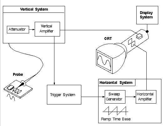

模拟示波器的典型结构

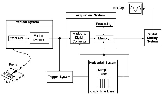

数字示波器的典型结构
从这两幅简图中可以看出模拟和数字的最大区别在于波形捕获部分,模拟示波器是直接显示在CRT上,而数字是经过ADC采样系统以后才驱动显示器进行显示,这也是模拟和数字这两种称谓的由来。模拟示波器的结构看似比数字简单,但事实上提供带宽要示波管,垂直放大和水平扫描全面推进,而数字则只需提高前端放大器和ADC则可以。示波管发展到了80年代已非常成熟,改进的余地也不是很大,这直接制约了模拟示波器的发展,在出了1GHz带宽的之后,再无质的突破。数字示波器的情况跟模拟恰恰相反,适逢其时,赶上了集成电路数字电路的大发展,虽然在相当长的一段时间内,带宽并没有突破1GHz大关。
