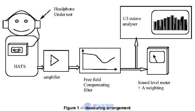

从2004年7月1日起,EN50332已正式作为最大声压的强制性标准在欧洲范围内生效实施。其测试的范围包括所有带耳机或有耳机插口的便携式设备中的最大耳机声压测量。在该标准中,对声压级(Sound Pressure Level,SPL)有详细的定义,是指该点的声压与参考声压的比值取常用对数再乘以20的值,单位为分贝(dB)。最大声压级实际上是指等效的持续A计权
EN50332标准里,使用一个带标准测试耳的仿真人工头(HATS)在标准的声学试验室内进行测试,测试信号有严格规定,必须按照标准IEC60268-1,对应于不同的播放设备,测试信号应根据标准里规定的相应测试记录电平进行制作。在测试时,测试设备的降噪系统必须关闭,音量调节到最大,音调调节到使耳机达到最大声压的位置,耳机装置于标准人工耳上,人工耳内装置麦克风以收集耳机所发出的声音,以音频分析仪分析纪录各音频的最大声压值(LAeq)。测试将重复五次,每次读数需要测试至少30秒,最大声压级的测试结果将取这五次的平均值。而对于不带耳机的单纯的播放设备,则需测量并评估其最大输出电压。
此图为最大声压系统实景图
EN50332-1最大声压也就是最大的允许值不得超过100 dB。而EN50332-2便携式产品的Max output voltage 不得超过150 mV;Headphone的Wideband characteristics voltage不得小于75 mV。
