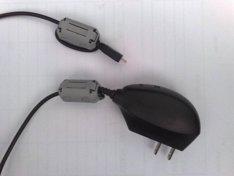

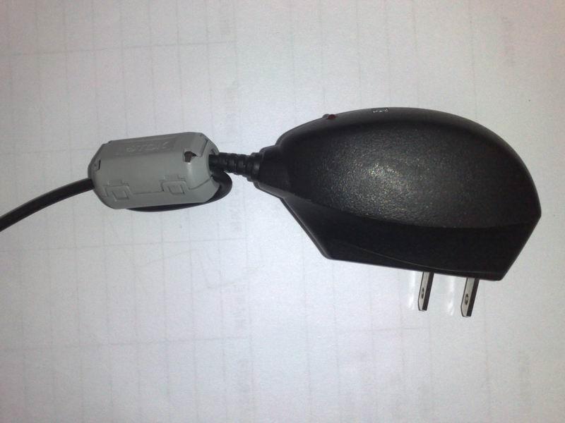

    辐射骚扰抗扰度测试(RS)的测试除了和手机本身有很大关系外,和充电器及电池也有很大关系。因为骚扰信号可能通过充电器和电池耦合到手机的内部从而影响手机的性能。整改方法如下:
    1)在充电器的线上加磁环,磁环的作用能滤波,从而减少或消除冲充电器骚扰到手机内部,磁环的应选择质量较好的,加在充电器两端,如下图所示:
图一
图二
图三
    说明:图一和图二是常用的加磁环的方法,如果还不能通过就采用图三所示的方法。
