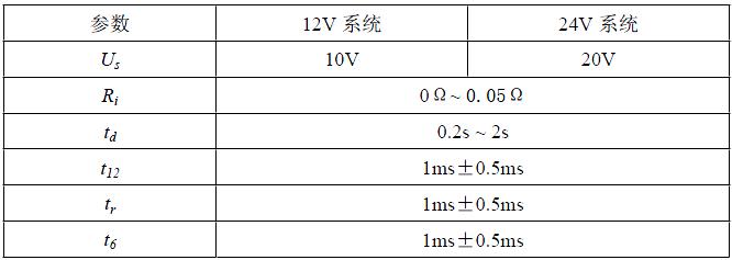

    波形1:模拟了电源从感性负载断开时,与感性负载并联的被测件上所产生的瞬态脉冲 (实验脉冲) (脉冲参数)    脉冲2a 和2b:脉冲2a 模拟由于线束电感的原因,使与DUT 并联的装置内电流突然中断引起的瞬态现象;脉冲2b 模拟直流电机充当发电机,点火开关断开时的瞬态现象 (实验脉冲2a) (脉冲参数2a) (实验脉冲2b) (脉冲参数2b)    试验脉冲3a和3b: 这些试验脉冲模拟由开关过程引起的瞬态现象。这些瞬态现象的特性受线束的分布电容和分布电感的影响. (实验脉冲3a) (脉冲参数3a) (实验脉冲3b) (脉冲参数3b)    试验脉冲4:试验脉冲4 模拟内燃机的起动电机电路通电时产生的电源电压的降低,不包括起动时的尖峰电压 (实验脉冲4) (脉冲参数4)实验布局图: (测试设置照片)测试模式:
