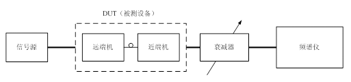

       测试连接图:
测试步骤:
900MHz:
上行:
      1、 将仪器和设备按照图进行连接;
      2、 在设备上依次设置885MHz、890 MHz、897MHz、909MHz信道号;
      3、 从信号源上依次加入885MHz、890 MHz、897MHz、909MHz信号,观察频谱仪上是否有信号输出。

测试连接图:
测试步骤:
1、按图所示连接测试系统;
2、将信号源输出通过电缆接至被测设备输入端口,再将功率衰减器及连接电缆总损耗值作为偏置输入频谱仪中;
3、关闭反向链路(测量前向输出功率)或关闭前向链路(测量反向输出功率);
4、将GSM信号源设置为该直放站工作频率范围内的中心频率或指配信道的中心频率,将被测直放站增益调至最大;
5、调节信号源输出电平直至ALC起控点,频谱仪上直接显示的每信道功率应在被测直放站厂商声明的最大输出功率的容差范围内;
6、记录被测直放站的输出功率电平Lout(dBm)及输入电平(GSM信号源输出电平减去连接电缆的损耗值)Lin(dBm)。3:载频通道数
