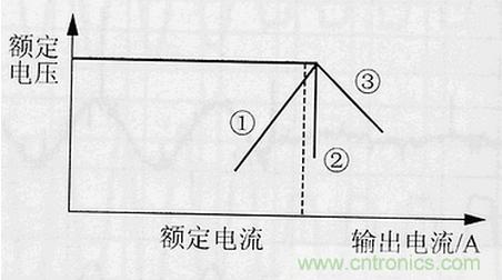

问题之二:过载测试
电源作为电子产品或者电池的供电设备,除了性能要满足供电产品的要求外,其自身的保护措施也非常重要。如过压、过流、过温保护等,本次以恒压源的过流保护为例进行介绍。
图1:过流保护中的关系图
首先,过流保护,不仅要测试过流保护点,还要测试过流保护时间和保护稳定性。 过流保护点测试,也就是OCP(over current protection)测试。根据保护方式有3种,电流收敛甚至切断,恒流,电流增大。如果比较繁杂的大功率电源系统会分多个阶段,就不在这里讨论了。对于保护方式1,OCP点一般为额定值的110%到130%。
图2:过流测试的数据

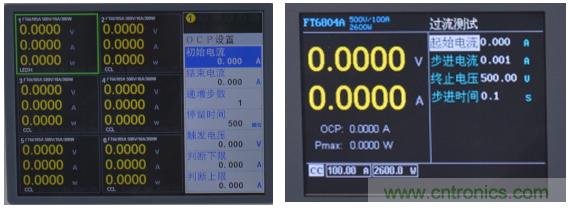

以前,是手工去调整电流的大小,人工观察现象。但是手和眼睛的反应速度等因素导致要进行多次测量才能确定。费思负载机器本身自带OCP功能。 费思负载的OCP功能有两种方式:步进式(FT6300/FT6800)和分步式(FT66100)。 步进式(FT6300/FT6800)可以设置起始电流,步进电流,步进时间,触发电压(电压降幅)。负载会根据设定自动扫描,自动停止,记录测试结果的最大电流点,整个测试的最大功率点。

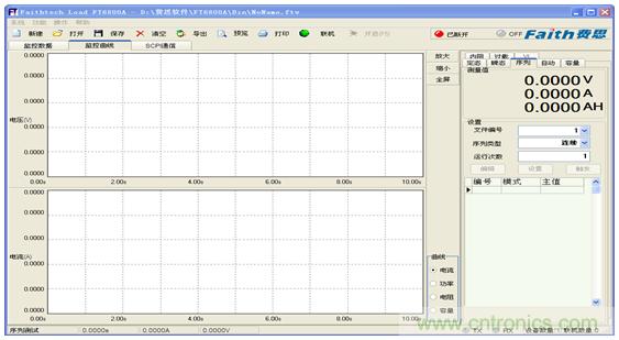

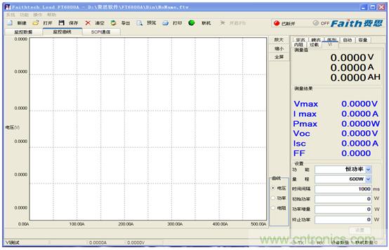

分步式(FT6800),可以设置起始电流,终止电流,步骤数,触发电压。并且还可以设定判断上下限,方便生产调试,负载会自动扫描测试。当然,也可以配合负载软件进行测试。负载软件不仅支持OCP,还支持OVP/OPP测试,并且可以进行U/I曲线扫描。 过流保护时间测试:使用费思负载动态模式的脉冲模式,来对电源或者电池的保护时间进行测试。时间分辨率1uS。如果不想用脉冲模式,也可以使用连续模式来进行测试,但是没有脉冲模式好用。
图3:动态模式
保护稳定性测试,当然是配合软件使用软件的动态模式,或者序列模式进行测试。动态模式如上图,序列模式如下图。
图4:序列模式

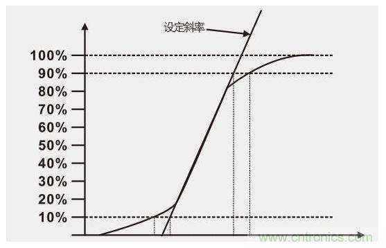

问题之三:动态斜率
斜率本身定义为曲线的切线。也就是说,是指负载两个状态切换时变化的最大速度。但是在波形测量中,测试某个点的斜率是不容易实现的,所以,示波器等波形测量仪器、信号发生器等信号发生装置把斜率的测量定义为10%到90%的变化值除以变化时间。稍高端示波器会自动帮您进行卡位和测量。 如图所示:
图5:示波器的斜率测量
斜率的误差:示波器的带宽的定义,比如100M,就是示波器会对于高于100M的信号的幅值有超过3dB的衰减。探头等的带宽定义也是如此。所以一般测量,对于幅值,斜率的测量,3dB的误差实在允许范围内的。对频率,时间的精度要求较高。如果对波形的控制没有精确度标注的情况下,一般默认为±3dB,也就是±30%左右。
斜率的控制:电子负载的工作原理,是由DAC的电压信号来线性控制MOS的导通性能(这个工作方式与开关电源的开关型控制不同,负载使用的是线性MOS)。一般负载包括台湾的两个厂家,为了节省成本,会设计成几个固定的电阻电容回路来模拟控制斜率。这样会导致负载只能够实现几个固定的斜率,一般为4个。虽然可以设定,但是在很大的设定范围段内,无论怎么设定,斜率就是那个斜率,没有大的变化。有兴趣的朋友,可以试验一下。
费思负载的斜率控制是由专门的斜率控制DAC进行控制的,所以保证了负载斜率是真正可以控制的。既保证了正常带载的精确度,又保证了斜率的连续可调。使负载更接近于实际带载波形,模拟实际状态测试电源的参数。
