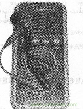

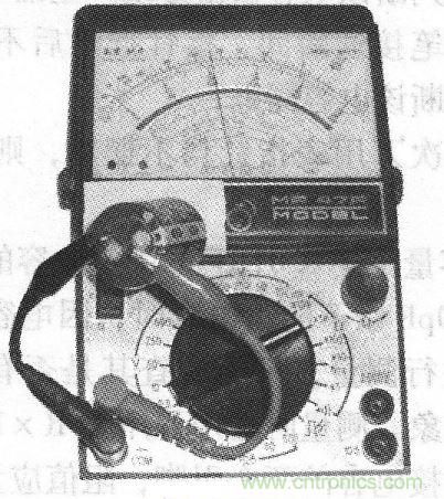

万用表说起来大家都不陌生,但是能真正把它用到透的可没几个人吧,这里为大家讲解下万用表是如何来检测电容的?可别小瞧了这个知识点,说不定你就不是很清楚呢。 1 指针式万用表检测电容

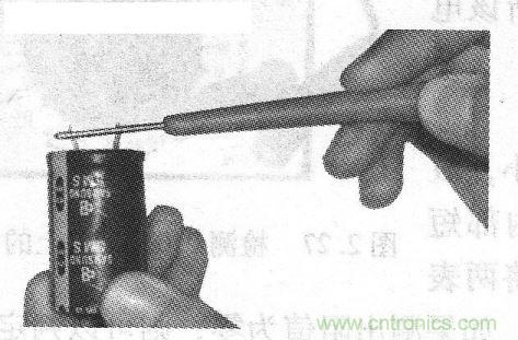

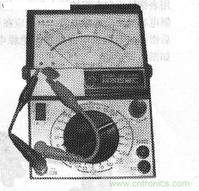

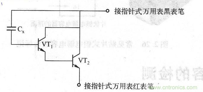

1.1 固定电容的检测 (1)容量在0.01 pF以上固定电容的检测 将指针式万用表调至R×10k欧姆挡,并进行欧姆调零,然后用万用表的红、黑表笔分别接触电容的两个引脚,观察万用表指针的变化,如图1所示。 如果表笔接通瞬间,万用表的指针向右微小摆动,然后又回到无穷大处,调换表笔后,再次测量,指针也向右摆动后返回无穷大处,则可以判断该电容正常; 如果表笔接通瞬间,万用表的指针摆动至“0”附近,则可以判断该电容被击穿或严重漏电; 如果表笔接通瞬间,指针摆动后不再回至无穷大处,则可判断该电容漏电; 如果两次万用表指针均不摆动,则可以判断该电容已开路。 (2)容量小于0.01 pF的固定电容的检测 检测10pF以下的小电容时,因电容容量太小,故用万用表进行测量,只能检查其是否有漏电、内部短路或击穿现象:测量时选用万用表R×10k挡,将两表笔分别任意接电容的两个引脚,阻值应为无穷大。如果测出阻值为零,则可以判定该电容漏电损坏或内部击穿。  图1 检测0.01 p,F以上的固定电容 检测10pF~0.01 ;tF固定电容可采用如下方法。将万用表调至R×10k挡,选用两只卩值大于100的三极管3DC6(或9013)组成复合管,其电路原理图如图2所示。利用复合管的放大作用,把被测电容的充电电流予以放大,以增大万用表指针的摆动幅度。将被测电容接于复合管的基极b与集电极c间,万用表的红、黑表笔分别与复合管的发射极e和集电极c相接。如果万用表的指针微摆动后返回至无穷大处,则说明电容正常;如果指针不动或不能返回至无穷大处,则说明电容已损坏。在测试操作时,特别是在测量较小容量电容时,要反复调换被测电容引脚接触两点,以明显地看到万用表指针的摆动。  图2 复合管构成的测试电路原理图1.2 电解电容的检测 电解电容的容量较一般固定电容大得多,测量时,针对不同容量选用合适的量程。一般情况下,1~47 pF间的电容,可用R×1k挡测量;大于47 ptF的电容可用R×100挡测量。电容容量越小,电阻挡倍率选择应越大。测量前应让电容充分放电,即将电解电容的两根引脚短路,把电容内的残余电荷放掉。可以用万用表表笔将电容两引脚短路,电容放电方法示意图如图3所示。大容量电容须用螺丝刀金属部分放电。 电容充分放电后,将指针万用表的红表笔接负极,黑表笔接正极。在刚接通的瞬间,万用表指针应向右偏转较大角度,然后逐渐向左返回,直到停在某一位置。此时的阻值便是电解电容的正向绝缘电阻,一般应在几百千欧姆以上。调换表笔测量,指针重复前边现象,最后指示的阻值是电容的反向绝缘电阻,应略小于正向绝缘电阻。电解电容的检测示意图如图4所示。  图3 电容放电方法示意图  图4 电解电容的检测示意图 在上述测量中,如果测量时万用表指针不动,则说明电容容量消失或内部断路;如果电容的正、反向绝缘电阻很小或为零,则说明电容漏电流大或内部短路,不能再使用。 对于正、负极标志不明的电解电容,可利用测量绝缘电阻的方法加以判别,即先用万用表的两支表笔接触电容两只引脚,测量电容的绝缘电阻。调换表笔后再次测量,数值大的为正向绝缘电阻,这时黑表笔接的是电容的正极。1.3 可变电容的检测 可变电容容量通常都较小,主要是检测电容动片和定片之间是否有短路情况。 ①用手缓慢旋转转轴,应感觉十分平滑,不应有时松时紧甚至卡滞的现象。将转轴向前、后、上、下、左、右各方向推动时,转轴不应有摇动。 ②转轴与动片之间接触不良的可变电容,不能继续使用。 ③将万用表置于R×10k挡,一只手将两支表笔分别接可变电容的动片和定片的引出端,另一只手将转轴缓慢来回转动,万用表的指针都应在无穷大处不动。如果指针有时指向零,则说明可变电容动片和定片之间存在短路点;如果旋到某一角度,万用表读数不是无穷大而是有限阻值,则说明可变电容动片和定片之间存在漏电现象。 2 数字式万用表检测电容 指针式万用表只能检测电容的好坏(小容量电容的断路性故障不宜判断)以及大致估测电容的大小,不能准确测量电容容量大小,电容的电容量通常需要电容表、数字式万用表以及专用的电容测量仪器来测量。用数字式万用表测量电容的电容量时需注意,并不是所有电容都可测量,要依据数字万用表的测量挡位来确定。有的数字式万用表有多个电容测量挡位,可以测量2nF~2;tF的电容,有的可测量⒛nF~⒛0ctF的电容,而有的数字式万用表只有一个⒛0ptF的电容测量挡位。 使用数字式万用表测量电容的电容量时,将数字式万用表置于电容挡,根据电容量的大小选择适当挡位,待测电容充分放电后,将待测电容直接插到测试孔内或两表笔分别直接接触进行测量。数字式万用表的显示屏上将直接显示出待测电容的容量。数字式万用表测量电容示意图如图5所示。  图5 数字式万用表测量电容示意图 如果显示的数值等于或十分接近标称容量,则说明该电容正常;如果待测电容显示的数值与标称容量相差过大,则查看其标称容量是否在万用表的测试范围之内,如果超出万用表的测量范围,可更换有适当量程的万用表再进行测量,更换万用表后再测量若还是相差过大,则说明待测电容已变质,不能再使用;如果待测电容显示的数值远小于标称容量,则说明待测电容已损坏。 注意: (1)如果待测电容的电容量超出万用表测量范围,则不能用数字式万用表测量。 (2)数字式万用表的表笔连接与指针式万用表的表笔连接方法是相反的,指针式万用表黑表笔接的是表内电源正极,为表内电流流出端;数字式万用表的红表笔接表内电源正极,为表内电流流出端。电容充分放电后将万用表红表笔接电解电容正极,黑表笔接电解电容负极可测出正向绝缘电阻。反之,万用表红表笔接电解电容负极,黑表笔接电解电容正极可测出反向绝缘电阻。3 万用表电压法检测电容 用交流电压法也可以检测电容器,某些万用表带有此功能,如FM50型万用表。下面以FM50型万用表为例,其检测方法如下。 万用表的刻度盘上有交流电压与电容容量相对应的刻度,如图6所示。  (a)交流电压为10V时,电压与容量的对应值  (b)交流电压为50V时,电压与容量的对应值  (c)交流电压为250\1时,电压与容量的对应值 图6 万用表刻度盘上交流电压与电容容量相对应的刻度 3.1 选择量程 根据电容器上的耐压值,合理选择交流量程,把转换开关置于该量程。 3.2 配接交流电源 准备一只调压型的电源变压器,选择与量程相对应的电压输出,然后按图7所示的方法进行连接测量。  图7 万用表电压法检测电容 3.3 测量与读数 交流电源、电容器、万用表串联成闭合回路,上电后进行测量。待表针稳定后即可渎数。 注意:在使用250V交流电源时,一定要注意安全。
