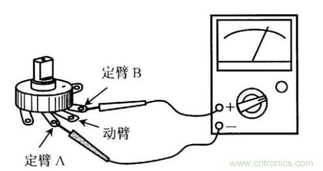

电位器就是由电阻体与转动或滑动系统组成,靠一个动触点在电阻体上移动,获得部分电压输出的一种可变电阻器。如何检测电位器的好坏呢?这里电子元件回收公司分享了两大主流方法帮你检测电位器。 电位器,是一种可变电阻器。一般是由电阻体与转动或滑动系统组成,也就是靠一个动触点在电阻体上移动,获得部分电压输出。根据电子元件回收公司的介绍,电位器的检测通常有以下两种方法: 1、带开关电位器的检测 对于带开关的电位器,除应按以上方法检测电位器的标称阻值及接触情况外,还应检测其开关是否正常。先旋转电位器轴柄,检查开关是否灵活,接通、断开时是否有清脆的“喀哒”声。用万用表R×1Ω档,两表笔分别在电位器开关的两个外接焊片上,旋转电位器轴柄,使开关接通,万用表上指示的电阻值应由无穷大变为0Ω。再关断开关,万用表指针应从0Ω返回“∞”处。测量时应反复接通、断开电位器开关,观察开关每次动作的反应。电子元件回收公司表示,若开关在“开”的位置阻值不为0Ω,在“关”的位置阻值不为无穷大,则说明该电位器的开关已损坏。  2、双连同轴电位器的检测 用万用表电阻档的适当量程,分别测量双连电位器上两组电位器的电阻值是否相同且是否与标称阻值相符。再用导线分别将电位器A、C''''及电位器A''''、C短接,然后用万用表测量中心头B、B''''之间的电阻值,在理想的情况下,无论电位器的转轴转到什么位置,B、B''''两点之间的电阻值均应等于A、C或A''''、C''''两点之间的电阻值。电子元件回收公司表示,若万用表指标有偏转,则说明该电位器的同步性能不良。
