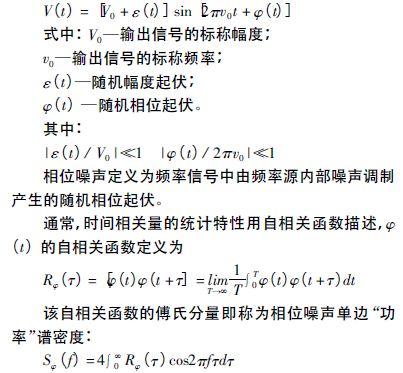

频率源相位噪声的定义
频率源的输出信号,一般可表示为:

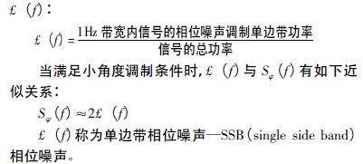

在相位噪声测量中,实际的测试结果量并非上述定义的谱密度,而是信号调制边带功率与总信号功率之比
按照国际上早年推荐的定义和近些年美国国家标准技术研究院NIST对有关特征量的规定,单边带相位噪声作为频率稳定度的频域表征量。

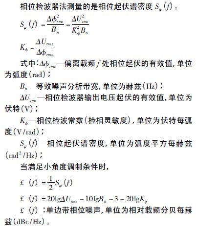

(2)系统定标
系统定标就是测量相位检波系数Kφ,确定输入信号的相位起伏和相位检波器输出电压起伏之间的关系。系统定标有两种常用方法,正负直流峰值法和差拍法。
正负直流峰值法。调节移相器,观察正交指示器,使相位检波器输出的直流电压达到正峰值,用Umax表示,再调节移相器,使电压达到负峰值,用Umin表示,则
Kφ=(Umax-Umin)/2
差拍法。用功率计测量参考输入端功率;设置频率综合器的输出频率为f0 + fb(fb可设置为小于100kHz的任意低频频率,典型应用为1kHz),输出功率与参考输入端功率相等。替代原参考信号接入参考输入端,被替代的信号通路末端加50Ω终端负载,测量系统测量检相器输出的差拍信号fb的电压峰值,则相位检波常数K的数值等于fb的电压峰值。

调节移相器使直流电压表读数为零,即系统正交,用频谱分析仪测得偏离载频f处边带电平值Pm.
(4)测量数据的校正
边带电平的测量值Pm需加以下三项校正因子:
