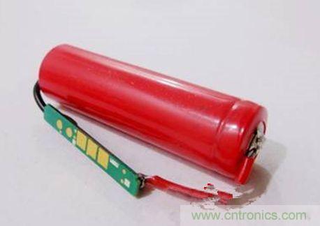

首先要对电池进行改造,笔者使用的是一颗三洋14500锂电池,容量为800mAh,而一般的9V电池大约在200mAh左右。因此在使用14500锂 电池时,测试仪的电量是平常的1.6倍左右,使用时间可以大大延长。只是这颗14500电池并不带保护板,因此在锂电池正式使用之前,要给锂电池加装保护板。
用镍片将电池的正负极连接到保护板上,然后再用高温绝缘胶带将保护板固定在锂电池上,在固定之前,记得要先用导线在保护板上引出正负极线,以便下一步连接升压板以及自锁开关用。焊接好保护板以后,用高温绝缘胶带对电池正负极进行绝缘包裹,就可以进行下一步的改造了。
为什么要给锂电池加装保护板?
任何锂电池都有固定的充放电截止电压,过充与过放都会对锂电池造成损害,因此需要加装锂电池保护板,防止锂电池过充以及过放。

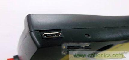

然后要在网线测试仪机身上开出MICro USB充电接口等三个孔。具体步骤是将网线测试仪拆开,将电路板、电池暂时移开。然后用10mm的钻头开出自锁开关的安装孔,开孔的时候要注意用手压紧上 下外壳,避免影响开孔精度。在另一侧用3mm的钻头开出充电指示灯孔。在指示灯旁用锉刀开出Micro USB接口的孔,三个孔位开好以后,就可以进行的电路安装工作了。
 自行开孔安装的充电接口

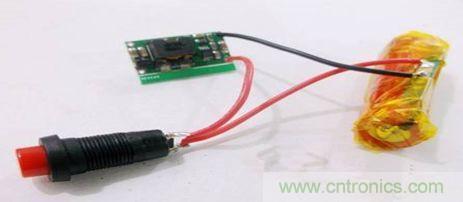

接下来就要进行电池以及电路的安装了,操作起来并不难。将电池的正极焊接到自锁开关上,将自锁开关连接到升压板上。之所以要给测试仪再加装一个自锁开关,是因为升压板有一定的待机电流,而测试仪不工作时,需要从电池上切断电路,才能真正地达到关闭测试仪的目的,因此在安装了自锁开关以后,测试仪的打开关就由新装的自锁开关控制。
将充电电路连接到电池的正负极上,笔者在这里使用了TP4057方案的充电电路,这是一款线性锂离子电池IC,它拥有最高500mA的可编程充电电流, 因此笔者将充电电流设定为500mA,而电池容量为800mAh。由于充电电路没有待机耗电,因此可以直接连接到电池正负极上,另外要切忌的是,充电电路 的电源输入极性不能接反,否则必定会烧毁电路。

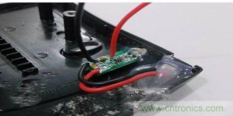

之后将充电板的电源端与MicroUSB的正负极连接好,再将电池端引出正负极引线待用。将自锁开关、升压板放到测试仪内部,要特别对升压板用热熔胶固定,防止升压板与充电板或开关短路。最后将充电板的电池端连接到电池保护板的正负极即可。

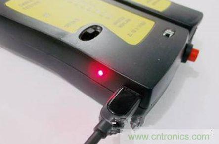

改造后,正在充电的网线测试仪
