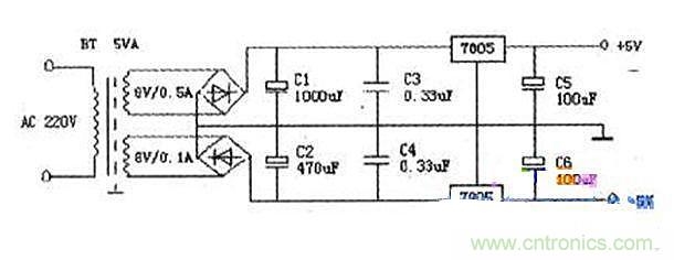

本文设计的电量测量仪强电部分很规范未有改动,在弱电部分串接了一个电流互感器和并接了一个电压互感器,将被测信号经取样前置放大.A/D转换后去CPU处理,增加了供信号处理的直流电源。
该仪器直流电源经测绘如下图(下图)所示,不能适应AC110V的电源。
图1
仪表上的这么多数码管都要靠+5v电源来驱动,所以这是一个负载极不对称的正负双电源。市场上一时又没有买到AC100V~240V进.DC+/-5V双输出的开关电源,但在电子市场只买到了二个韩国三星产笔记本电脑用的交流适配器:AC 100—240V/1.8A进,DC 14V/3A出的开关电源。

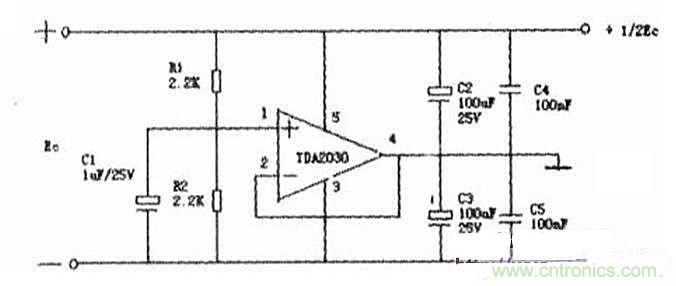

采用TDA2030高效功率放大器作互补输出,将单极性电源转换成双极性电源,输出功率大,外围器件也比较少(见下图)。
图2
TDA2030是德律风根生产的音频功放电路,具有体积小、输出功率大、谐波失真和交越失真小等特点。
从上图可以看出:把TDA2030接成电压跟随器的形式,正输入端的两个电阻把电源电压的一半提供给le,le输出端的输出刚好是电源电压的一半,把输出作为虚拟的“地”,这个电路的特点是“虚地”,使用时“虚地”与输入电源的接地端必须完全隔离。
买来器件按图焊接好后接上电源通电测试,发现TDA2030集成块开机冲击电流很大,稳态需要大约30秒的时间.稳态后自身空载电流约为19mA,散热片发烫,虽然能把单电源转换成双电源,但它空载电流这么大.是不理想的。

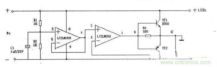

但从中得到了启发:将几个方案组合一下形成了一个新的电路,它由电阻分压器,电压跟随器和并联调整管三个部分组成。具体原理图参见(下图)。
图3
原理分析:
电路由R1,R2组成分压器,分压值取出后送入运放同相输 入端5,两级运放都接成电压跟随器,第二级运放通过VT1,VT2并联调整管组合成电压跟随器,这样处理的好处是电路始终把Q’钳位在1/2Ec(即虚地 的零地位上)。当两路负载不相同时,调整管要工作,运放输出在R3上产生的压降作为VT1,VT2的发射偏置电压,使Q’比Q点低约0.7V。上图接法, 通过反馈回路可使两路负载不相同时,也能保持正负电源基本对称。
本电路是用在仪器直流供电方案,正电源负载大,负电源负载小,由 于上臂负载大,下臂负载小,会引起Q’点地位台高,迫使VT2导通,VT1截止,从而使上臂负载的部分电流经VT2分流,使Q’点地位下降,当Q’点地位 到达平衡值后,VT2截止。总之,VT2处于不断地调整工作中,所以它的散热器比VT1的散热器温升要高些。
LM358为双运算放大器,电源电压为3—30V,
D822为NPN功率三极管.BVceo>=30V,ICm=3A
B772为PNP功率三极管,BVceo>=-30V,cm=-3A从采用元件的参数可知:本电路适用输入电源在DC 30V以下,输出在正负15V以下的电源转换电路,最好是+/-5V~+/~12V双电源的变换较为可靠,输出电流控制在1A左右较为保险些。
制作要点:
1.先把R1.R2分压器和二级电压跟随器焊接好,暂时把运放反相输入端2接在Q点上,通电测试确保从市场上买来的运放LM358是良好的:输入电压为DC 14V,输出的电压为+7V和一7V.从图中可以看出电路功耗为零,证明LM358是好的。
2.按原理图所示焊接好并联调整管组件,并把运放反相输入端2接在Q’点上,确无误后,通电测试:输入电压为DC 14V.输出的电压为+7V和-7V,从图中可以看出电路功耗为零,证明单电源转双电源电路是好的。
3.改装三星开关电源:把开关电源塑壳拆下,通电后调节微调电位器,使其单电源输出由原DC 14V调整为DC 16V,并把微调电位器点胶固定牢。接入自做的转换板粘贴在塑壳上,最后插上电源通电测试,读数应为DC +/-8V,说明系统工作良好。
4.把二台仪器上原变压器用装好的转换器替代,把调压器调到110V,并接上负载带载对比测试一个小时。
5.换大散热器:经1小时带载检测,发现下臂调整管的散热器发烫,不利于长时间工作,必须把散热器面积增大。把散热器换大后带载连续测试8小时工作非常稳定。配置好美式插头,插座打包好寄到美国的销售公司,改制工作顺利完成。
