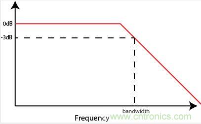

目前已经有太多的文章介绍模拟示波器的带宽,所以这里我不再花太多时间来介绍。简言之,带宽就是功率的一半或者-3dB幅度时的频率,如图1所示,功率一半也就是电压的1/ , 例如,用一个100MHz带宽的示波器采集一个10MHz,1V的正弦波,此时示波器采集到一个标准的正弦波。随着输入信号频率的增加到100MHz时,采集到的正弦波的振幅变为0.707V左右。
 图1 带宽是功率一半或者-3dB时的频率。如果输入一个固定振幅的波形,增加信号频率,-3dB的位置即是示波器的电压幅值为实际幅值的0.707倍。

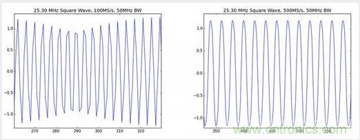

所以,你需要多高的采样率?对奈奎斯特定律熟悉的人,可能简单的认为采样率仅为待测信号带宽的2倍即可。但是当根据这个原则采集信号时,信号往往是失真的。当然,更高的带宽和采样率下,这个定律是非常适用的,例如,5倍的采样率。图3显示了用50MHz示波器采集25.3MHz的方波。此时,方波信号严重失真。然后,如果只将采样率提到到100MS/s,一下子还真无法认出是方波。与100MS/s的采样率相比,500MS/s采样率采集出来的信号更像是方波信号(但是由于示波器带宽的限制,方波还是被磨平了一些)
 图3 用100MS/s采样率采集25.3MHz的方波信号,严重失真。用500MS/s采集出来的信号看起来有点像方波信号的。
