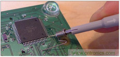

 图5 探测电路
如果你在使用一个高带宽的探头的话,那你要关心的是频率响应的平滑度。一个探头标称带宽1GHz,电压幅值在1GHz时会下降3dB。但是无良商家制造的产品不会有一个非常平滑的频率响应或者在-3dB点处没有下滑。
在使用高带宽的探头的时候,接地将会是非常的重要的一个问题。经典的鳄鱼夹也许不会消失!一个最简单的附件是跟在图5中显示的那样的。也许会有更多更加适合的可用的接地的配件,这些可以查一下探头自带的一些说明文件。
