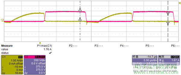

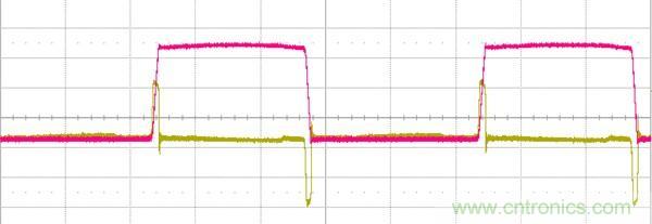

贴上续流电容的波形,红色箭头所指的就是所谓的续流电容!
黄色的就是续流电容的电流波形,红色的是下管CE间的电压波形!
大家可以发现这个电容在三极管开通和关闭的瞬间才起作用的!因为在此时才有充放电的电流存在。
这里有朋友会问:红色箭头所指的电阻有什么作用?为什么需要这个电阻?取下这个电阻,好像电路也能工作?
这是为了在关灯后放掉电容里多余的电,在工作中由三极管导通时充放电,关灯后,如果电容有电,在短时间再次开灯时,电容里面有多余没有放完的电,电容在启动的周期就会失去充放电作用,可能会对三极管有较大的冲击,严重时导致损坏三极管!这个电阻就是这个作用。

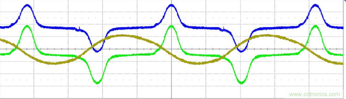

黄色的是初级电流的波形,其他两个是次级电压波形。
箭头所指之处就是饱和点,大家可以看到,在到达饱和以后,次级的电压几乎降到零了,这就是饱和以后,变压器就失去耦合的作用了,等于是一组空线圈了!电流在增加,可是感应电压却几乎降到0了。
从左向右数的第一组箭头所指之处是进入饱和点,大家可以看到黄色的电流向反方向逐渐增大,进入保护点后,蓝色的和绿色的次级线圈的电压波形几乎是0了,说明变压器已经没有耦合了,已经进入了饱和区了,次级没有电压,意味着三极管没有驱动信号,考问大家一下,这时两个三极管处于什么状态?

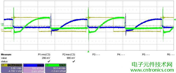

这是在启动的时候抓的三极管的电流波形,大家可以看到,在启动的一刹那,通过三极管的电流的值很大,等灯亮了以后,电流就小了,问大家一个问题,在启动时,为什么三极管电流很大?为什么三极管的电流上有纹波调制的?哪里来的?这是由于刚启动灯管没击穿处于谐振状态所以电流大,有纹波是整流后电解两端电压的高低起伏所致。
这也是三极管集电极电流的波形,这个波形和前一个有什么不同?为什么有这些不同的?简单点说就是前一个波形是没有加预热电路时,后一个是加了预热电路。

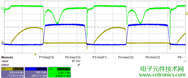

让我们继续三极管的波形:主要是集电极电流和电压的波形!
这是线电压过低时的三极管的波形!
这里加上了EB结的电压波形。
