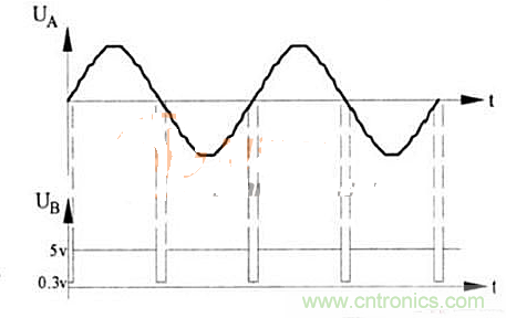

图1过零检测电路 电路设计如图1所示,为了提高效率,使触发脉冲与交流电压同步,要求每隔半个交流电的周期输出一个触发脉冲,且触发脉冲电压应大于4V,脉冲宽度应大于20us。图1中BT为变压器,TPL521-2为光电耦合器,起隔离作用。当正弦交流电压接近零时,光电耦合器的两个发光二极管截止,三极管T1基极的偏置电阻电位使之导通,产生负脉冲信号,T1的输出端接到单片机80C51的外部中断0的输入引脚,以引起中断。在中断服务子程序中使用定时器累计移相时间,然后发出双向可控硅的同步触发信号。过零检测电路A、B两点电压输出波形如图2所示。
图2  A、B两点电压输出波形
 图2 A、B两点电压输出波形
