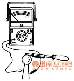

  检测热敏电阻的好坏可以用加热法,如图1所示。用万用表电阻档两根表笔接热敏电阻的两根引线,然后用烧热的电烙铁(20W的就可以)给热敏电阻加热(靠近热敏电阻)。对于PTC型热敏电阻,随着温度升高,阻值应增加;对于NTC型热敏电阻,随着温度升高,阻值应下降。如果给热敏电阻加热,其阻值不变化,说明热敏电阻已损坏。

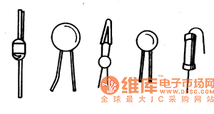

  常见的热敏电阻外形如图2所示。
  图1 用加热法检测热敏电阻好坏
  图2常见热敏电阻外形
