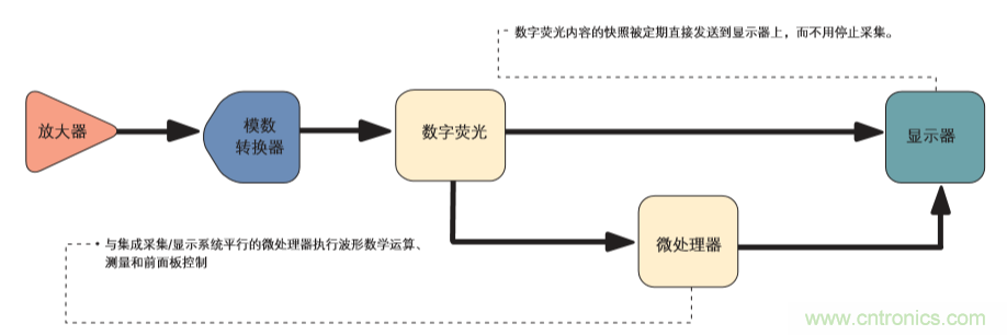

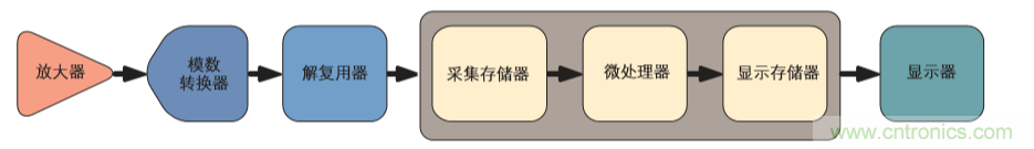

在示波器的能力范围之内,采样点会经过补充处理,显示效果得到增强。可以增加预触发,使在触发点之前也能观察到结果。目前大多数数字示波器也提供自动参数测量,使测量过程得到简化。 DSO 提供高性能处理单脉冲信号和多通道的能力(参照上图)。DSO是低重复率或者单脉冲、高速、多通道设计应用的完美工具。在数字设计实践中,工程师常常同时检查四路甚至更多的信号,而DSO则成为标准的合作伙伴。 数字荧光示波器 数字荧光示波器(DPO)为示波器系列增加了一种新的类型。DPO的体系结构使之能提供独特的捕获和显示能力,加速重构信号。DSO 使用串行处理的体协结构来捕获、显示和分析信号;相对而言,DPO为完成这些功能采纳的是并行的体系结构,如上图所示。DPO采用ASIC硬件构架捕获波形图象,提供高速率的波形采集率,信号的可视化程度很高。它增加了证明数字系统中的瞬态事件的可能性。随后将对该并行处理体系结构进行阐述。 串行处理体系结构 DPO的第一阶段(输入)与模拟示波器相似(垂直放大器),第二阶段与DSO 相似(ADC)。但是,在模数转换后,DPO与原来的示波器相比就有显著的不同之处。 对所有的示波器而言,包括模拟、DSO和DPO示波器,都存在着释抑时间。在这段时间内,仪器处理最近捕获的数据,重置系统,等待下一触发事件的发生。在这段时间内,示波器对所有信号都是视而不见的。随着释抑时间的增加,对查看到低频度和低重复事件的可能性就会降低。 请注意,由显示的更新速率简单地推断采集到事件的概率是不可能的。如果只是依靠显示更新速率,就确认示波器能采集到波形的所有相关信息,那么是很容易犯错误的,因为,实际上示波器并没有作到。数字存储示波器串行处理采集到的波形。由于微处理器限制着波形的采集速率,所以微处理器是串行处理的瓶颈。 DPO把数字化的波形数据进一步光栅化,存入荧光数据库中。每1/30秒,这大约是人类眼睛能够觉察到的最快速度,存储到数据库中的信号图象直接送到显示系统。波形数据直接光栅化,以及直接把数据库数据拷贝到显存中,两者共同作用,改变了其他体系在数据处理方面的瓶颈。结果是增加了“使用时间”,增强显示更新能力。信号细节、间断事件和信号的动态特性都能实时采集。DPO微处理器与集成的捕获系统一道并行工作,完成显示管理、自动测量和设备调节控制工作,同时,又不影响示波器的捕获速度。 DPO如实地仿真模拟示波器最好的显示属性,并在三维显示信号:时间、幅度和以时间为参变量的幅度变化,三者都是实时的。模拟示波器依靠化学荧光物质,与此不同,DPO使用完全的电子数字荧光,其实质是不断更新的数据库。针对示波器显示屏幕的每一个点,数据库中都有独立的“单元(cell)”。一旦采集到波形(即示波器一触发),波形就映射到数字荧光数据库的单元组内。每一个单元代表着屏幕中的某位置。当波形涉及到该单元,单元内部就加入亮度信息;没有涉及到则不加入。因此,如果波形经常扫过的地方,亮度信息在单元内会逐步累积。 当数字荧光数据库传送到示波器的显示屏幕后,根据各点发生的信号频率的比例,显示屏展示加入亮度形式的波形区域,这与模拟示波器的亮度级特性非常类似。 DPO也可以显示不断变化的发生频率的信息,显示屏对不同的信息呈现不同的颜色,这一点与模拟示波器不同。利用DPO,可以比较由不同触发器产生的波形之间的异同,例如,比较某波形与第100 号触发器产生波形的区别。 数字荧光示波器(DPO)突破模拟和数字示波器技术之间的障碍。它同时适合观察高频和低频信号、重复波形,以及实时的信号变化。只有DPO 实时提供Z(亮度)轴,常规的DSO 已经丧失了这一功能。

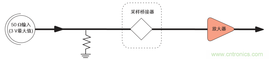

对那些需要最好的通用设计和故障检测工具以适合大范围应用的人来说,DPO是一个理想工具。DPO典型应用有:通信模板测试,中断信号的数字调试,重复的数字设计和定时应用。 数字采样示波器 当测量高频信号时,示波器也许不能在一次扫描中采集足够的样值。如果需要正确采集频率远远高于示波器采样频率的信号,那么数字采样示波器是一个不错的选择(参照下图)。这种示波器采集测量信号的能力要比其他类型的示波器高一个数量级。在测量重复信号时,它能达到的带宽以及高速定时都十倍于其他示波器。连续等效时间采样示波器能达到50GHz 的带宽。 与数字存储和数字荧光示波器体系结构不同,在数字采样示波器的体系结构中,置换了衰减器/ 放大器于采样桥的位置(参照上图)。在衰减或放大之前对输入信号进行采样。由于采样门电路的作用,经过采样桥以后的信号的频率已经变低,因此可以采用低带宽放大器,其结果,整个仪器的带宽得到增加。 然而,采样示波器带宽的增加带来的负面影响是动态范围的限制。由于在采样门电路之前没有衰减器/ 放大器,所以不能对输入信号进行缩放。所有时刻的输入信号都不能超过采样桥满动态范围。因此,大多数采样示波器的动态范围都限制在1V 的峰值- 峰值。另一方面,数字存储和数字荧光示波器却能够处理50 到100 伏特的输入。
​另外,采样桥的前面不能增加保护二极管,否则会限制带宽。因此,采样示波器的安全输入电压大约只有3V,相对而言,其他示波器可以高达500V。
