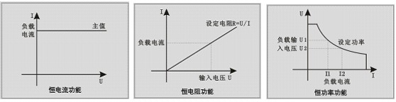

电子负载可在恒压、恒流、恒阻及恒功率模式下对太阳能电池进行工作。比如在恒压模式下电子负载可以通过调节流经自己的电流,从而调整它两端的电压,以保持恒定的电压值。因此,恒压模式可用于创建电压扫描,使用负载来控制太阳能电池输出端的电压,然后测量产生的电流(如图1所示)。
图1
其他模式,电子负载亦可通过调节流经自己的电流的工作,从而可以调整自己的电压值或功率直(如下列图2、图3、图4)。
图2 图3 图4
