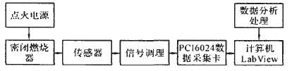

  在虚拟仪器测试系统的五种基本构成方式中,PC DAQ/PCI虚拟仪器系统是最廉价最基本的构成方式,根据我们的需要,采用这种方式构建测试系统。其结构如图1所示
图1 虚拟仪器测试系统硬件结构

  为了满足精度需要,完成给定任务,按照虚拟仪器的基本结构形式设计了固体火箭发动机参数测试系统。系统硬件结构框图如图2所示。
图2 实验测试系统硬件结构框图
  传感器是本实验系统的一个核心器件。本实验主要特点是压强变化率较高,在几十毫秒的时间内,压强可由大气压上升到80MPa,这对传感器的灵敏度及频率响应提出了很高的要求。实验采用能够分辨毫秒级的信号变化、频响范围在0~5kH:的压强传感器。从该传感器传出的电信号幅值较低,容易受到环境的噪声干扰,因此首先应对信号进行调制、滤波、放大处理,然后经A/D转换设备将信号转化为数字信号并传人计算机中,由LabVIEW编制的采集软件进行采集。再经过抗混滤波放大器的放大,放大后的信号一般为高电平,在1~lOV之间,而且信号源离采集端较近,一般不超过4. 5m,因此信号的输人方式可采用单端输人方式。通过采集得到数据可以看出,这种输入方式很号的满足了实验的精度要求。实验使用的PCI6024E数据采集卡,可以直接插入计算机主板的PCI插槽上使用。它的最高采样率为200Kbit/s,具有很强的数据采集功能,能够很好的满足实验的要求。

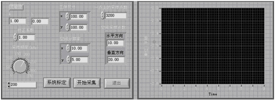

  本实验所设计的软件前面板如图3所示,软件主要完成信号的采集、分析和处理、数据文件的存储、读取等功能,主要分为三大模块。
图3 测试软件前面板

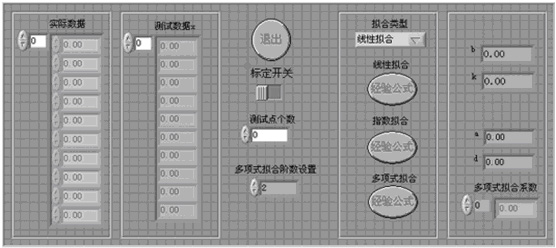

  6.1标定模块
  标定模块主要完成压强传感器的标定过程。得到压强与电压的转换关系。经过传感器的标定后,采集的信号将能够自行的根据标定所得的压强-电压关系进行转换。对于传统的数据采集设备,是把采集软件得到的信号经过放大和处理,进行存储,然后应用其他的数学软件按照事先得到的标定方程进行再次转换。本文所述的虚拟仪器系统将这两个过程合二为一使得采集得到的数据直接以压强时间的关系显示出来。标定模块前面板如图4所示。
  在标定栏中,通过设定测试点个数,可以完成传感器的标定,并将数值存储,以表进行显示。本软件对采集出来的测试点数据可以选择三种拟合类型,有线性拟合,指数拟合及多项式拟合。其中多项式拟合比较常用,其拟合出来的压强、电压的二次多项式 ,其中P代表压强,a0,a1,a2为拟合出的多项式系数,U代表电压。标定完成则进入数据的采集过程。
图4 软件标定模块前面板

  信号采集及处理模块是此软件系统的核心,可以对外界信号实时地进行以示波器的方式显示,可以将信号采集并进行处理及分析等。通过模块的示波器功能可以先对整个系统进行初始的校验。当系统连接正确,信号经过采集卡输人计算机时,初始的信号在进行压强转换前处于零值附近,以示波器的形式显示为转换后的值,即标定方程中的a0值附近。通过浮动的大小可以看出外界的干扰情况,以决定是否适宜进行实验。采集得到的电压信号将自动根据标定模块中所选择的拟合公式进行转换,从而直接在软件界面上图形框中显示出压强-时间曲线图,在数组框中显示压强值,并可以对压强值进行保存。
  在信号处理功能上,本软件对采集的信号可以进行滤波处理,Labview环境提供了数字滤波器可以很方便的实现这一功能。对于该实验系统,采集的数据量很大。当定容燃烧器内推进剂试样燃烧时,燃烧器内的压强将急剧升高,为了能够很好的采集并显示试样燃烧过程的压强变化过程,本采集系统的采样率要求很高,可达20K,为了能够将燃烧器内压强的整个变化过程,采集时间将设为5s以上,则采集点数将达到100K,为能真实的反应信号的变化,本虚拟仪器的采集模块可设置为运用LabVIEW提供的高速磁盘流技术,采集到的数据将首先实时地记录到计算机硬盘上,当采集过程结束后,通过程序流程,再自动的将数据进行回放、显示及分析。
