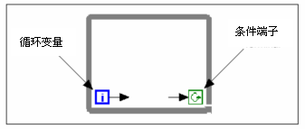

 While循环
While 循环可以反复执行循环体的程序,直至到达某个边界条件。它类似于普通编程语言中的 Do 循环和 Repeat-Unti循环。While 循环的框图是一个大小可变的方框,用于执行框中的程序,直到条件端子接收到的布尔值为 FALSE。
该循环有如下特点:
计数从0开始(i=0)。
先执行循环体,而后i+1,如果循环只执行一次,那么循环输出值i=0。
循环至少要运行一次。
