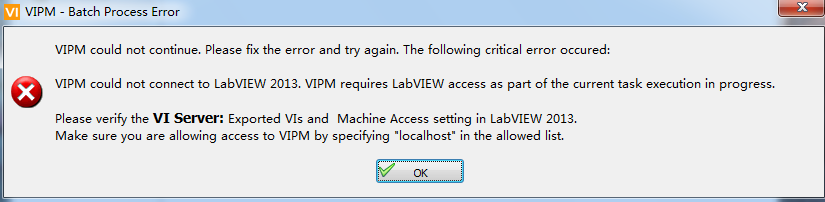

  • 在VIPM安装过程中遇到VIPM无法连接LabVIEW的问题,问题提示如下:
解决方案:
        其实在错误提示中已经指出了问题所在,首先查看VI Server的设置是否正确,然后查看是否添加“localhost”进允许列表,遵照以上思路,因此解决方案如下:

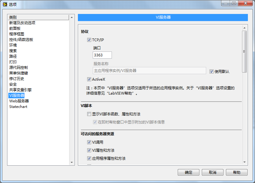

        1 进入VI Server设置选项:LabVIEW->工具->选项->VI服务器
        2 根据错误提示,首先查看协议设置是否正确,确定选中TCP/IP,端口设置为3363

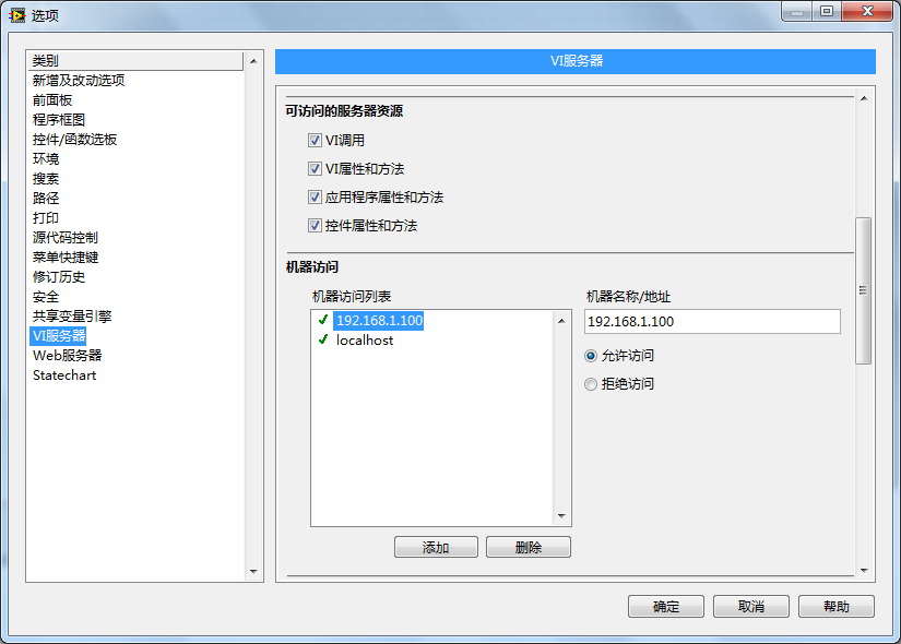

      3  在VI服务器中配置机器访问列表,添加localhost(我这里就是因为没有添加localhost才会提示错误的!)
至此,问题得到圆满解决!
