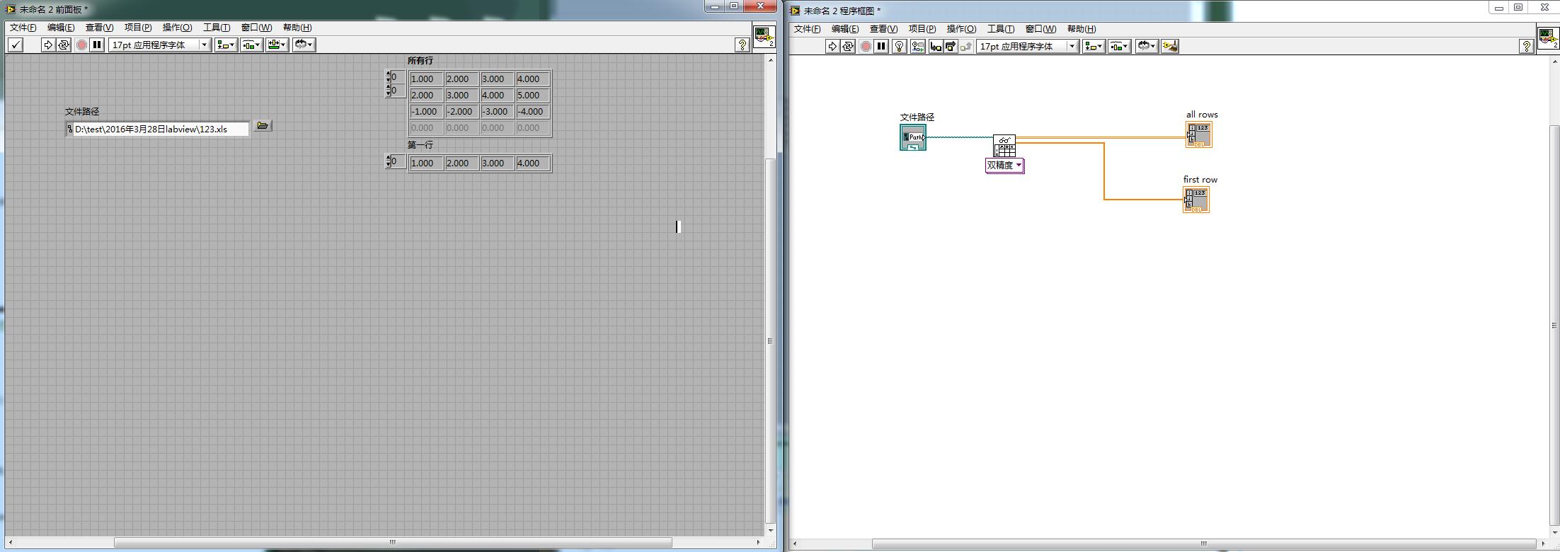

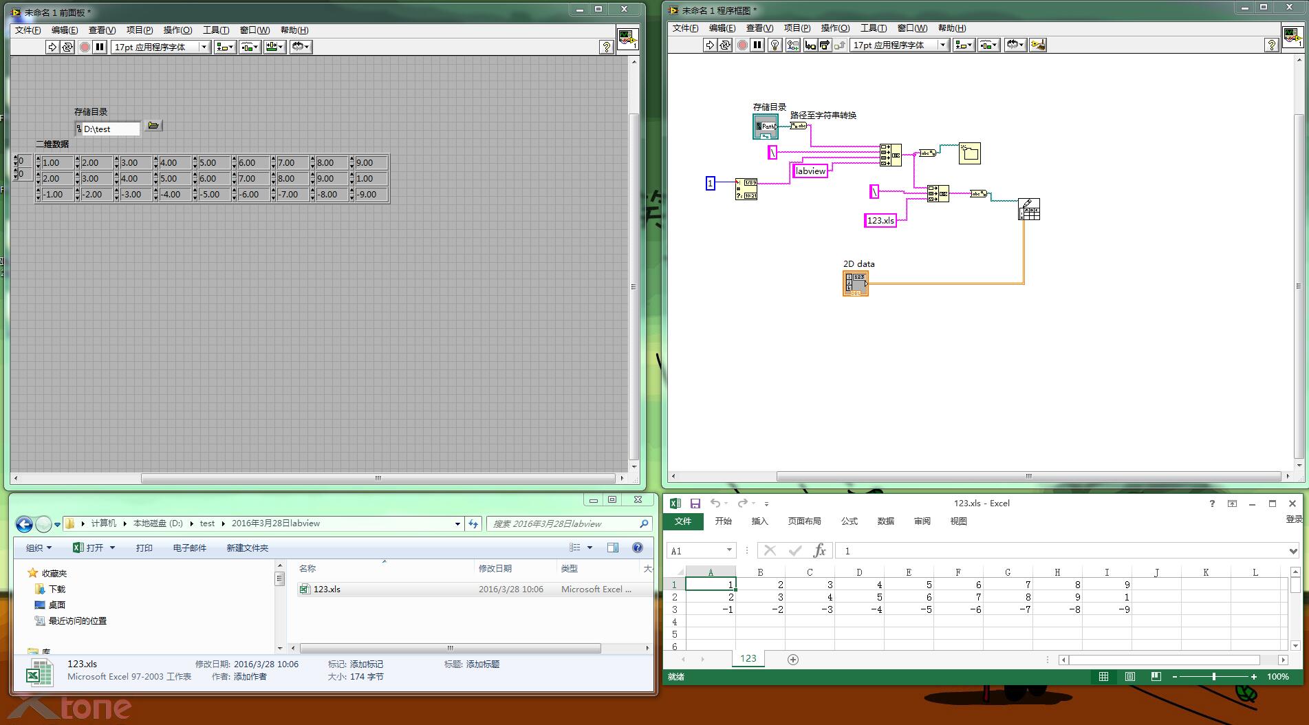

4.电子表格的读写,电子表格后缀.xls,写入电子表格在写入数据操作完成之后,将自动的保存数据。不需要关闭文件的控件。电子表格和数组呈现一一对应的关系。
写入电子表格:
读取电子表格
