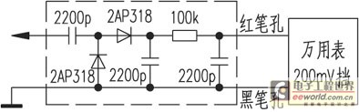

用数字万用表测射频电视信号
2016-07-25 10:43:18来源: mwrf 关键字:数字万用表  射频  电视信号
有线电视(CATV)最常见的故障是系统信号中断,维修这类故障时,甚感不便的是要携带体积颇大的场强仪,数字式场强仪虽然轻巧,但售价很高。笔者经过多次试验,认为用普通数字万用表配一超高频检波探头完全可作为场强仪使用。具体方法如下:数字万用表置于DC200mV挡,检波探头可用DA-22型超高频毫伏表探头。如果无超高频毫伏表探头,也可按照附图虚线框内的电路组装一个。自制探头一定要屏蔽好,以免测试时受到干扰。这种测试属于宽频测试,读数是被测信号的峰值,能反映系统被测点信号的大小。这种测试方法虽然不能直接读到被测信号的“mV”值或“dBμV”数,但根据读数的大小或有无,完全可以判断信号是否中断,以及电平是否正常。正常情况下,放大器输入端电平在表上的读数为0.9~2.8mV,输出端电平为72~165mV,用户电平为0.2~10mV。这种“简易场强仪”还可用来检测放大器、分支器、分配器等CATV设备,携带很方便。
