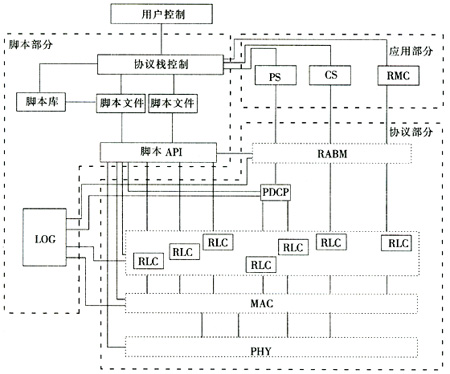

3、TD-SCDMA协议测试平台结构
  测试平台包括多个功能实体和框架模块,主要由脚本部分、协议部分和应用部分3个部分构成,结构框架如图1所示。
图1 TD-SCDMA协议测试平台构架
  其中:PS:分组域业务模块;RABM:无线接入承载管理模块;CS:电路域业务模块;PDCP:分组数据汇聚协议;RMC:参考测量信道业务模块;RLC:无线链路控制层;脚本API:脚本的应用编程接口;MAC:媒体接入控制层;LOG:日志生成模块;PHY:物理层。
  脚本部分包括:脚本库、脚本文件、协议栈控制、脚本API和LOG 6个模块。负责完成无线资源管理分配与调度的功能,模拟3GPP协议中的RRC和NAS实体,可以模拟高层的具体信令也可以提供TTCN一致性测试。此部分为整个测试平台的控制核心,通过编写不同的脚本,可以完成终端测试中所需高层的所有的信令测试。由于引入脚本来模拟RRC和NAS层,平台实现难度大大降低。
  脚本文件(简称为脚本,下同)是为了降低高层(NAS层和RRC层)整个实体的复杂度而引入的一种机制,它是高层实体的一个具体对象实例,是高层功能的一系列具体信令的执行过程,如系统消息广播、寻呼、RRC建立/释放、鉴权、位置更新等。
  协议栈部分包括:L1层(PHY)、L2层MAC、RLC及PDCP,此部分参考3GPP的协议架构,完全按照协议的描述实现。RABM实体主要实现对RAB(无线接入承载)管理及RAB与RB(无线承载)之间的映射与修改。
  应用部分包括:CS、PS和RMC 3个实体。应用部分各个模块与脚本部分、协议部分采用统一的接口,可以对新的业务进行动态加载,通过接口可以同脚本部分进行交互,进行流程的同步和数据的交互。

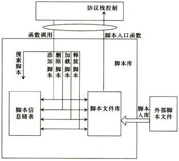

  4.1.4 脚本库实现
  脚本库主要完成对脚本的存储与管理功能。根据协议栈控制命令完成对脚本文件的添加、删除、搜索、加载及释放等。
  当需添加/删除一个测试内容时,需要经过如下步骤:
  ●编写脚本文件。
  ●对协议栈控制状态机进行相应添加/删除处理。
  ●对脚本库执行脚本文件的添加/删除操作。
  ●对测试分组中的脚本集中的脚本需要修改的参数,通过参数表的修改机制做相应的修改。
  如图2所示,脚本库的核心为一个脚本文件库,物理存在一系列作为测试用例的脚本文件,还存在一张链表用于存储这些脚本文件的基本信息,对它们进行统一管理。对每个脚本文件可以用“别称”来识别,即在链表中存在文件名和别称的映射。
图2 脚本库实现

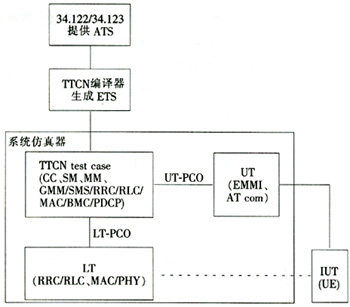

  5.1 测试平台用于协议一致性测试
  TD-SCDMA终端一致性测试主要分为射频和协议测试、USIM和声学的测试。如图3所示。
图3 SS(系统仿真器)+TTCN一致性测试
  上测试器(UT)位于测试平台所处系统中,与移动终端的接口为人机接口界面(EMMI)。TTCN通过上测试器控制和观察点(UT-PCO)发送相应的原语与UT通信。使UE完成相应的动作和提供简单的观察UE的方法。原语可以包含AT command命令完成自动测试,也可以包含其它格式命令。如MMI。
  下测试器(LT)为CC、SM、MM、GMM、SMS、RRC、RLC、MAC、PDCP和BMC测试设置测试方法,与测试平台协议部分(参见图1)共同构成,以与被测移动终端通信。测试平台协议部分的配置和初始化均由TTCN通过ASP控制。TTCN调用脚本API通过LT-PCO使用原语对LT进行通用设置和初始化。

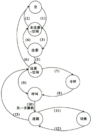

  测试平台可以根据测试业务的需要模拟基站相应基本功能,信令过程可以通过编写相应功能的脚本来实现,协议栈控制能够根据外部控制命令,调度各个脚本共同完成某一个完整的或者不完整的信令流程,并且协调控制平面和用户平面,对脚本库和脚本文件运行操作处理。下面以完成一个语音呼叫所需脚本与状态调度为例说明整个平台对TD-SCDMA网络侧的模拟功能。
  协议栈控制可以通过实现一个状态机来调度各个脚本文件。图4为CS域一部分RRC过程脚本文件的调度过程。通过调度运行脚本文件完成状态间的跃迁,同时也限定了调度脚本的顺序。CS域其他需要进行协议一致性测试的过程和PS域的过程都可以通过脚本的形式实现,然后维护状态机在相应位置加入相应状态进行调度控制:
  (1)协议栈控制调用系统消息广播脚本;
  (2)协议栈控制终止系统消息广播脚本运行;
  (3)协议栈控制调用注册脚本;
  (4)注册脚本注册失败;
  (5)注册脚本注册成功;
  (6)协议栈控制终止系统消息广播脚本运行;
  (7)协议栈控制调用寻呼脚本;
  (8)在寻呼状态下,调用MOC脚本(总体过程应该称为MTC);
  (9)协议栈控制调用MOC脚本;
  (10)网络或终端摘机;
  (11)调用切换脚本(多基站模式下可以实现为各种切换脚本文件);
  (12)切换过程结束:
  (13)网络或终端挂机,RRC释放。
