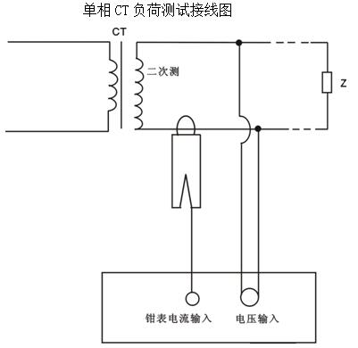

CT负荷检定接线图:
1.接线图
单相CT负荷测试接线图
2.具体操作说明
按接线图接线后,打开仪器仪器,显示主菜单
按“确定”键进入主界面如下图
按“上下”“确定”键选择到“CT负荷”如图
输入各项参数(方法是按“上下”键移动到需要修改的地方,按“确定”键,然后按数字键输入即可)
最后移动“上下”键到“开始测量”按“确定”键进入测量界面,如图
  如果需要存储,长按数字键“2”后,按“确定”键即可。
