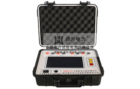

常规互感器变比的检查方法是电流法,从原理上讲是一种容易理解可行的检查方法,但是随着系统容量的增加,电流互感器的一次电流越来越大,最大可达数万安培;现场加电流至数百安培已有困难,数千安培或数万安培几乎不可能,况且体积庞大,重量重达几百公斤或几吨,现场使用更为困难,如采用小电流法,由于电流互感器磁感度、线性度、阻抗、漏抗的影响会使电流互感器误差骤增,失去了变比检查的意义。
电压互感器变比测量方法:
1.接线方法:红、黑两芯线对应接互感器变比极性测试仪面板的一、二次插孔,另一端分别接电压互感器对应的二次和一次(即与电流互感器接线相反)。红色线接二次(K1)极性端,黑线接电流互感器的二次(K2)端;红色线接电压互感器的一次(L1)极性端,黑色线接电压互感器的一次(L2)端。
2.接好线后,插上电源(或用互感器变比极性测试仪内的直流电源),打开电源开关。按面板测量按键,等待大约10秒后,面板上液晶屏即显示出测量的结果(显示变比值,如10KV/100V直接显示100),同时极性显示互感器此时的接线方式及极性。
3.如果要重复测量时,请按复位按键,之后再按测量按键即可进行再次测量。
4.观察极性指示,如果显示加极性,说明红色线或黑色线所接的是加极性,则表示接线极性错误;如显示减极性,说明红色线或黑色线所接的是减极性,则表示接线极性正确。
