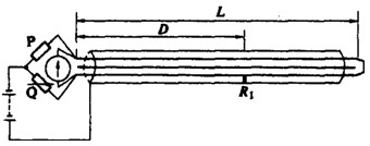

电缆回路电桥平衡法 ,简称电桥法,是利用故障电缆长度与电阻成线性的关系,将直流电桥改接成便于测量电缆一相或两相低阻抗接地的方法。电桥法的原理示意如图1所示。接地电阻值的范围依电桥的使用电压和检流计的灵敏度而定,一般<100kΩ。当接地电阻值很大时,电桥电源的很大一部分电压将降落在该接地电阻上而使检流计很不灵敏,致使测量误差增加。为了扩大电桥法的应用范围,可以提高检流计的灵敏度和升高电桥电源电压,但这两种措施都是有限度的。提高检流计灵敏度的办法可在检流计前加装直流放大器,但放大器增益过高会产生严重的零点漂移现象而导致电桥无法平衡。升高电桥电源的电压需要相应增加桥体对地的绝缘强度和采取保护操作人员的安全措施,当电源电压升高到一定值时,故障电阻通常表现为不稳定的状态,如果接地电阻突然下降为零,高压就会全部加在电桥上而使检流计烧毁。
图1 电桥法原理示意
电桥法的特点和要求是:①只适用于测量电缆线路中的单点故障,如果线路中同时存在几个故障点,就不能应用;②电缆线路另一端的跨接线越短越好,其截面积应接近电缆导体的截面积,并紧固连接,使其接触电阻接近于零;③提高试验电压作高电阻接地故障测试时,必须特别注意安全问题
用故障烧穿装置将闪络性故障转化为接地故障后,需立即用电桥法测量,以免绝缘恢复使故障点重新封闭。同时不要把故障的接地电阻烧得太低,以免用精测定点法时带来音量过小的困难。
