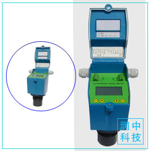

二、超声波液位计
  超声波式液位计是利用超声波在液面处反射原理进行液位离度检测时,即应用回声测量距离原理工作的。当超声波探头向液面发射短促的超声波脉冲时,经过时间t后,探头接收到从液面反射回来的回声脉冲,因此探头到液面的距离可按下式求出:设超声波探头到容器底部的距离为h,则实际液位。式中,v为超声波在被测介质的传播的速度(也就是声速m/s),由此看出,只要知道声速v,就可以通过精确测量时间t,求出液位的高度H。[1]
  2.1超声波液位计的特点
  (1)超声波液位计可以做到非接触式测量,运行稳定可靠:超声波物位计安装于料仓、液罐上方,不直接接触物料,克服了其它型号液(物)位计直接接触物料和由此而带来的弊端。
  (2)可以测量的范围大,液体,块状,粉末物位都可以测量。
  (3)可以定点连续的测量,且能方便提供遥测和遥控的测量信号。
  (4)安装简单方便,且不需要安全防护。
  2.2超声波液位计的缺点
  (1)超声波液位计测量会有盲区,安装的时候需要避开盲区,当液位进入盲区后,超声波变送器就无法测量液位了,所以在确定超声波液位计的量程时,必须留出盲区的余量,安装时,变送器探头必须高出最高液位盲区左右。这样才能保证对液位的准确监测及保证超声波液位计的安全。
  (2)超声波液位计在有泡沫的情况下,因为声波不能穿透泡沫,声波就会在泡沫上反射回来,这样测量就与实际的液位有较大的偏差。可在有泡沫的槽罐容器加入消泡剂,减少泡沫的产生,保证测量准确。
  (3)超声波液位计在有搅拌器的容器中会受到搅拌器的影响,造成反射假反射回波,造成测量的不准确。通过降低搅拌器的转速,安装液位计的时候离开搅拌器的中心,可以减少搅拌器对超声波液位计测量的影响。
  (4)测量介质的温度对超声波液位计也有影响,尤其是在密闭的容器里,介质的温度与周围的温度有温差时,会探头的周围凝结水珠,这样会影响测量的准确。可以通过在安装超声波液位计的时候,接压缩空气管对着探头吹,减少因为介质与容器及探头的温度差凝结的水珠对测量的影响。

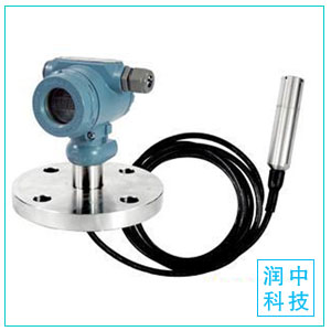

三、静压式液位计
  静压式液位测量方法是根据液柱静压与液柱高度成正比的原理来实现的,通过测得液柱高度产生的静压实现液位测量的,差压式液位计,是利用当容器内的液位改变时,由液柱产生的静压也相应变化的原理而工作。
  静压式液位计是通过测量液体的液位高度而产生的静压力来测定液体液位。根据P=ρgh,而液体的密度ρ,重力加速度g是已知的,只要测出压力P,就可以求出液体的液位h。[2]
  —种用于液位测量的压力仪表是投入式液位计,即把液位测量仪表投入到待测液位的介质屮,随着液位的变化,压力变送器中的扩散硅等压力检测元件将静压力转换为电阻信号进行液位检测,投人式液位计可以直接投人被测介质中。
  投入式压力液位计的特点。
  (1)结构简单,采用固态结构,无可动部件。
  (2)安装使用相当方便,使用寿命长。
  (3)测量范围比较广,可以测里从水、油到黏度较大的相状物等。
  (4)它不受被测介质起泡、沉积、电气持性的影响,无材料疲劳磨损,对振动、冲击不敏感。
  (5)价格便宜,可靠性比较高。
  (6)安装时,注意要选择流体相对平稳,波动小的地方安装,如果避免不了水流冲击,摩擦振动时,需要加装隔离管,减少水流冲击,保证测量的准确性和稳定性。
  (7)安装投入式液位计时,最好离池底或者罐底100mm到200mm,以减少因为池底或者罐底有淤泥及介质的沉淀物,影响测量的准确度。
  (8)在水质过差的环境下,尤其是介质有很多悬浮物,杂质时,容易堵塞取压孔,影响测量准确度。需要定期对液位计进行清洗、疏通取压孔,以保证测量准确和稳定。
  压力式液位计适合用于水质较好的工艺流程中,比如上清集水池,滤池,清水池,外排水池以及SBR池。通过加装隔离管避开池底污泥杂质也可以用于带搅拌的浓缩池调节池。
