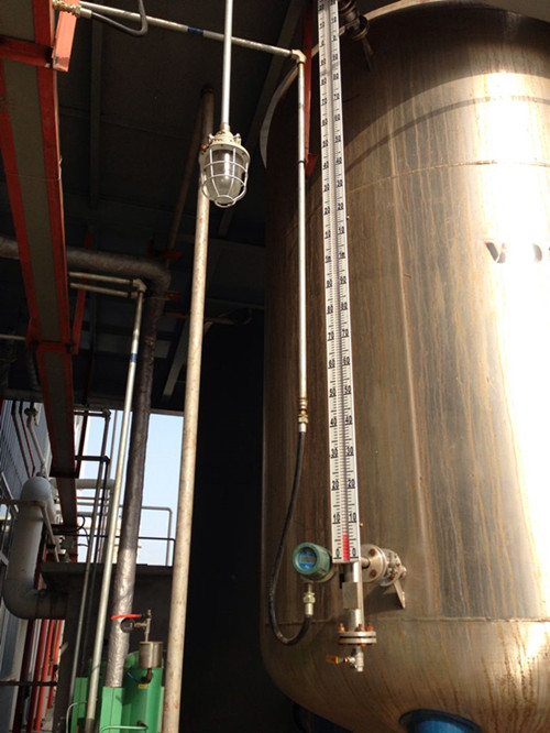

磁翻板液位计,是以磁浮子为测量元件,通过磁磁耦合效应来驱动翻柱表现,无需动力,实用于高温到低温、真空到高压等种种情况,是石油、化工等产业部分的理想液位测量设备。生产过程中我们经常会需磁翻板液位计达到一种高低液位的报警功能,以控制生产的正常稳定地进行,那么磁翻板液位计的报警功效怎样实现呢?上面小编就给大家介绍:
高低位报警磁翻板液位计以浮子为测量元件,磁钢驱动翻柱显示,无需能源。用户可以在磁翻板液位计的主管道上由用户设定上、下限位置安装控制器,控制器内带有自保持作用的舌簧开关,利用磁性浮子随液位移动使簧片开关动作时,实现报警或限位控制。开关由干簧管电路模块组成,结构紧凑、坚固耐用。按用途它可分为普通液位控制开关,带保持(记忆)型液位控制开关和高温带保持(记忆)型控制开关。
该液位控制开关以捆绑的形式固定在UHZ型磁翻板液位计的外侧,使其处于液位计同一磁场系统中,当磁性浮子随液位上下移动时,对应液位位置的干簧管受浮子内磁场的作用吸合,通过转换模块将变化的信号转换成无源开关信号输出,若是新型的报警开关还能将引信号保持,直到返回感应信号到达时才释放,因此可方便地与各类仪表配套使用,从而达到控制及报警的目的。
每个磁翻板液位计配多个报警开关。通过报警开关就可以实现液位高低位报警,自动控制罐体内的液位值得高低。
