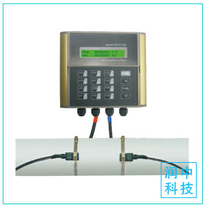

二、超声波流量
RZ-1158C是一种时差式超声波流量计,我们在日常中使用超声波流量计时可能会出现流量计显示负值的现象,这主要是以下原因造成
  1、表有可能装卡反了或上下游探头装反,解决方案:重新安装;
  2、测量管道空管或没充满管,有气体存在。这时流量计会显示负数或流量值忽大忽小。解决方案:让管道内充满被测介质,使流量计具备测量条件;
  3、可能零点忘记关闭或表进入标定状态了,解决方案:从设置菜中更改或直接复位;
4、表软件有问题。你的表不是双向表的话可能表程序错乱。解决方案:找专业厂家人员来进行维修。
