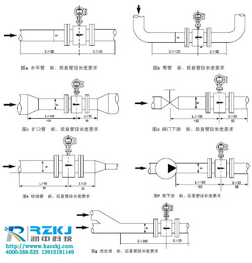

变径的处理方法:
我们都知道电磁流量计测量原理法拉第电磁感应定律,它主要用于测量封闭管道中的导电液体和浆液中的体积流量。经过多年实际运行和观察对比分析,我们认为在供水计量领域,电磁流量计是优于其他计量仪表的。在实际应用中,经常会出现因用户用水性质造成管内水流速度较低,进而不能满足电磁流量计对流速范围的要求,所以这时候就需要对管道进行变径处理。
具体做法是,管材、管件及阀门等直径按系统合用后的参数选定后,选择传感器直径比测量管径尺寸小的电磁流量计,也就是说被测管道的管径与电磁流量计的表径是不一致的,管径大、表径小,安装连接时传感器前后加接异径管。这样做的结果是在安装电磁流量计的局部管道提高了流速,满足了流量计对流速范围的要求。
在进行变径处理工作时,必须注意异径管需满足锥度要求。电磁流量计的入口与出口的直线管段有长度要求,传感器前后加接的异径管,若要视为直管段的一部分,应符合产品关于传感器前后管段渐扩或渐缩的圆锥角小于15°的要求。当异径管无法满足锥度的要求时,必须订制加长的渐扩或渐缩管。
电磁流量计用于供水计量时,由于其传感器有流速要求,但流速范围又较宽的特点,设计人员便可以依据用户用水量和现场的实际情况,作出一些灵活的变化,这样既节省了水表组的投资,又使流量计能够运行在较好的工作状态。顺便提一下,电磁流量计上游侧应有不少于5D倍管道直径的直管段,下游侧应有不少于3倍管道内径的直管段。如果上游有非全开的闸阀或调节阀,则流量计上游直管段的长度应增加到10倍管道内径的距离。
