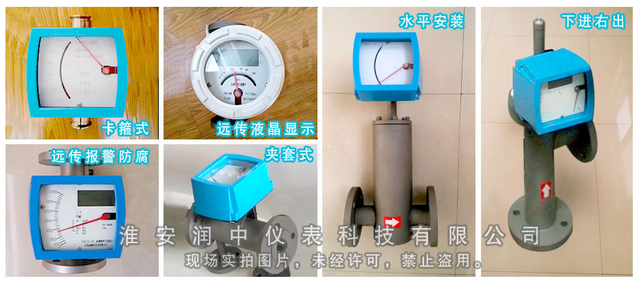

浮子流量计又称为转子流量计,或面积流量计。适用于小口径和低流速介质流量测量。浮子流量计按其制造材料的不同,分为玻璃管浮子流量计、塑料管浮子流量计和金属管浮子流量计三种。金属管浮子流量计是工业自动化过程控制中常用的一种变面积流量测量仪表。它具有体积小,检测范围大,使用方便等特点。它可用来测量液体、气体以及蒸汽的流量,特别适宜低流速小流量的介质流量测量。
浮子流量计产品采用模块化组合设计,维修方便,正常使用免维护;单轴灵敏指示、非接触新型磁耦合产品结构,让信号传输更稳定;产品双行、大屏幕液晶显示瞬时、累计流量,可带背光,便于用户记录相关信息。智能型浮子流量计具有掉电保护、数据备份及恢复功能,以保障数据的准确性与完整性。
浮子流量计采用全金属结构,抗震、耐压、耐温、防腐、使用寿命长,可用于易燃、易爆危险场合。产品短行程、总高250mm,使设计安装更为方便。同时产品安装对于直管段要求较低,前5DN,后250mm。浮子流量计在测量过程中,始终保持节流元件(浮子)前后的压降不变,而是通过改变流通面积来改变流量的仪表,所以被称为恒压降流量计。浮子流量计因其具有结构简单,工作可靠,压损小且稳定,可测低流速介质等诸多优点,一直广泛用于气体、液体的流量测量和自动控制系统中。
