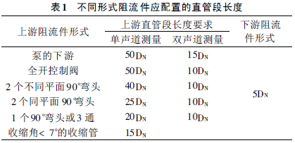

    一般,当管道内径为D时上游直管段长度应大于10D,下游大于5D。当上游有泵、阀门等阻力件时,直管段长度至少应有30~50D,有时甚至要求更高,如距泵房要求70~100m。当采用双声道或多声道测量时,表前直管段可以有明显缩短。
    不同形式阻流件应配置的直管段长度列于表1所示。

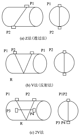

 (2)正确选择安装方式[3]
    当流体平行于管轴流动时,通常可用图1中的透过法(Z法)安装能获得较好的精度。但当流体流动方向与管轴不平行,存在半径方向的速度成分时,应采用图1中的反射法(V法)或者采用2V法安装。对于已配置好的流体管道,特别是测量大口径管道流量时,由于上游流动状态的干扰而易于造成测量误差的场合,比较合适的措施是增加测量线,即增加超声波的传播路径,更多地接受传播路径中的流速信息,进行平均,以抵消流体扰动造成的测量误差。增加测量线时,换能器的安装应使超声波传播途径均匀地置于流通截面上。一般认为有4条测量线(即4个换能器)就足够了。

    换能器的安装应根据具体的测量方式依据说明书上的步骤进行,各种测量方式下的安装步骤略有不同,但其原理相似。下面以普遍应用的透过法(Z法)的换能器安装为例,说明一对换能器的安装距离的确定方法。
    一对换能器的安装有个基本原则,称为距离法[4]:就是发射换能器与接收换能器应在管道的半圆平分线上(对于V法,则在同一半圆基线上),并根据实际的管道内径,壁厚及被测流体的性质,参数等核算,确定两换能器之间的轴间距离h,保证安装时h值的准确。其计算公式:
    h=2δ tanθ2+D tanθ3
    其中:δ——管壁厚;D——管内径;θ2——声波进入管壁中角度;θ3——声波进入流体中角度
    目前的超声波流量计显示仪表一般都有计算安装距离的功能,只要将管道材料、管径、壁厚、等管道参数,流量计就能计量出安装距离h,然后用上述的距离法确定安装位置。

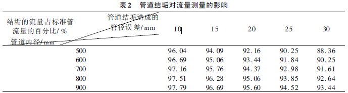

    (2)管道几何尺寸精确,管内结垢不能太厚。由流量与管径的关系可知,管径每存在1%的误差,就会产生约3%的流量测量误差。因此,使用超声波流量计时,必须将壁厚测量精确。
    管道结垢,不但造成管径误差,还会使声波发生散射,降低超声波流量计的测量精度。结垢过厚时,仪表甚至不能工作。表2为管道结垢对流量测量的影响计算表。
     对于有的管道结垢已非常严重,可以先把换能器拿下来,用手锤敲敲安装换能器的部位,水垢收到震动后会局部掉落下来,再把换能器安装在管道上测试,如果还不行,只有建议单位将测量段管道更新为不锈钢管道。
