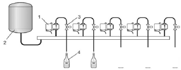

    在各个分系统中,灌装的定量控制系统是最核心的系统之一,整个灌装机的灌装速度和精度往往由该系统的性能所决定。灌装定量控制系统关键部件包括流量计、控制器、阀门(如图1)。灌装量的测量由流量计完成,它能快速、准确地计量灌装头的连接管道中的流体流量,并把信号上传到控制器,由控制器根据设定的定量,控制灌装阀门的启/停,以达到准确灌装。

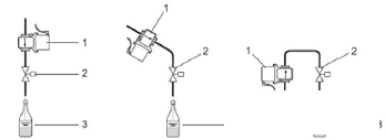

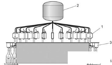

    4.2.1 安装方式一般来讲有旋转灌装模式和线形灌装模式,如图4和图5所示:
图4 旋转灌装模式
图5 线形灌装模式

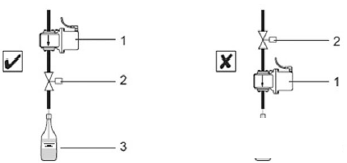

    4.2.2 安装位置。安装在阀门附近,灌装流量计不能安装在控制阀的下游(图6),如果装在控制阀的下游,在一个灌装周期结束后,传感器的测量管道完全排空,这样会严重影响下个周期的测量。
图6 流量计和阀门的安装位置示意图(1代表灌装流量计)

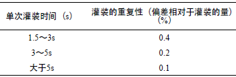

    4.3.1 流量计的计量精度:该项指标受流速、灌装持续时间、测量流体情况等影响。
表1 灌装时间和重复性的关系

    直线式灌装模式,灌装机上安装有20台Dosimag5BH12/15,分别对应于20根灌装头,如图5所示的线性安装方式;灌装液体来自于设备上方的储罐,通过下流管道进入两路分流支总管(DN40),每分流支总管下带10个DN15的灌装管;流量计后方,灌装口上方100mm处安装有气动切断阀(结构较特殊,两级行程,切断阀杆位于管道内流体中);每次灌装约220mL,但是误差不稳定,从偏差1~2mL到5~6mL。

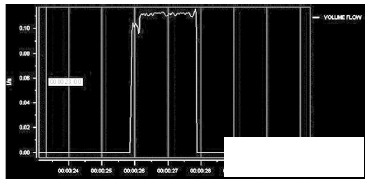

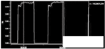

    在灌装系统中用到快速切断阀(定量阀)来控制灌装的启停。快速切断阀的控制原理:当电磁阀接收到PLC的输出信号(由PLC采集灌装流量计的脉冲信号后处理的输出信号)时开始动作,通过执行机构带动阀杆和阀芯向上运动,阀芯和阀座分开,流体通过阀座进入灌装管道,开始灌装,当电磁阀接收到PLC输出信号关闭阀门时,阀杆向下运动,带动阀芯向下运动,使阀芯和阀座接触,从而切断流体达到结束灌装。本应用中控制阀的阀杆在管道中,流体从上向下流经整个阀体,阀杆的动作行程分两级,对应于小流量和较大流量。
    开启时,阀杆向上抬起,逆流而上,对于管道中的流体造成逆冲,瞬间减小管道流速;相对速度越大,影响越大;闭合时,阀杆向下压下,对于管道中的流体产生加速,瞬间增大管道流速(图9)。
    本应用中的灌装控制阀有两级行程,在从小流量变换为大流量时,阀杆的二次动作使管道内的流速显著减小,增大了测量误差(图9)。灌装控制阀的结构和工作方式,影响了管道中的液体流速,是误差的主要形成因素来源。但试验证明,可以通过调整阀杆的行程来改善。
图9 未加处理的阀门二行程的流量曲线。

    方案2:对灌装阀的第二次行程变化进行控制,通过减缓阀的气动排气,降低阀杆第二次上台的速度,见图10:
图10 增加排气过滤阀,减缓小流量转大流量时的阀杆上抬速度后的流量曲线
