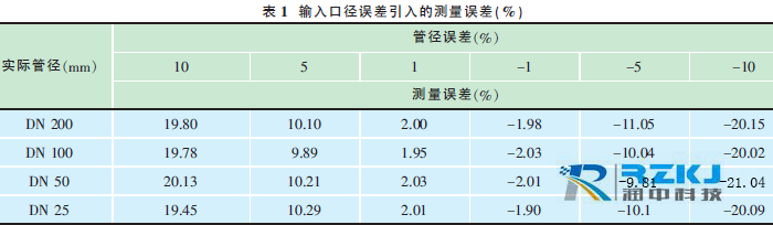

    (1)输入管径误差与测量结果的关系
    实验时用一台型号为FLD120Y1-A的便携式超声波流量计,先安装在管道的标准位置通过检定合格后,在管道固定不变的情况下依次输入不同误差的管径再与标准表相比较。依照上述操作依次安装在四种不同的管径后其结果与标准表相比较,实验结果见表1。
    从实验中可以得出:测量结果误差大约是输入的管径设置误差的2倍,这与误差传递理论一致:
    由Q=лD2v/4
    dQ=лDvdD/2
    得σQ=dQ/Q=2dD/D=2σD
    以上:Q为流体流量,
    D为管径,
    σQ为流量误差,
    σD为管径误差。
    管道内径输入不准确所引起的误差对在小管径上使用便携式超声波流量计进行流量测量时更是不容忽视。例如:内径测量的绝对误差同样是1mm,对DN1000管线来说其内径相对误差为0.1%,而对DN100管线来说其内径相对误差为1.0%。而流量是与内径的平方成正比的,同样是1mm的内径测量误差对DN1000管线所带来的流量测量误差仅有0.3%左右,而对于DN100管线所带来的流量测量误差却有3%左右,可见便携式超声波流量计使用管线口径越大测量越准确,管线口径越小,测量越难把握。所以便携式超声波流量计适用于大口径管线上的测量。

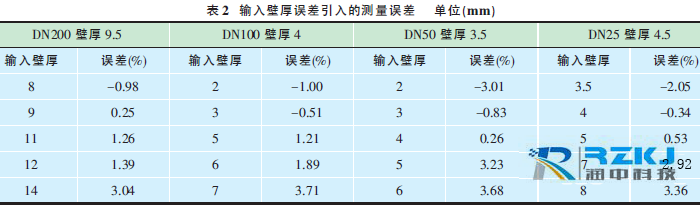

    (2)管壁厚度误差与测量误差的关系
    实验时用一台型号为FLD120Y1-A的便携式超声波流量计,先安装在管道的标准位置通过检定合格后,首先在安装位置固定不变的情况下改变输入壁厚参数得出结果与标准表相比较。然后按照上述操作依次在四种不同口径的管线上测得结果与标准表相比较,实验结果见表2。
    从实验数据可以看出,管壁厚度输入越大其测得误差越大。所以,管壁参数输入对测量结果有直接影响。
    因此,管道参数的获取最好是用实际测量的方法,一般用厚度测量仪进行确认。因为实际的施工情况往往和设计的参数有出入,使用一段时间的管壁厚度也会由于腐蚀等原因发生变化。

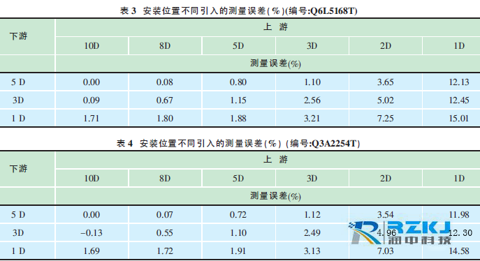

    (1)安装在直管段不同位置与标准表比较的相对误差
    便携式超声波流量计换能器安装一般要求流量计上、下游分别有10倍和5倍以上管径的直管段,以确保被测介质的流态满足仪表精度要求。实际使用时经常不能找到满足要求的安装位置,使得流场不稳定。
    实验时用两台型号为FLD120Y1-A的便携式超声波流量计,先后安装在标准位置检定合格后,再把两台流量计先后安装在非标准位置,其测得数据与标准表作比对,其实验结果见表3、表4。
    结果表明:下游直管段安装距离比上游直管段影响小,上游有3倍以上管径的直管段时可基本满足要求。当上游直管段不够(紊流严重),如在弯头、阀门、泵、阀之后装表时,一般表现为正误差。不少用户受仪表测量空间的限制,在不能满足安装要求的位置测量,由此造成了测量误差的加大,因此在安装距离较小的地方应首先确保上游的安装距离。

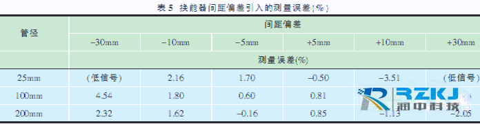

    (2)钢管V法安装换能器间距偏差与测量误差的关系
    实验时用一台型号为FLD120Y1-A编号为Q3A2254T的便携式超声波流量计,安装在管道的标准位置通过检定合格后,移动换能器间距与标准表作比对。按照上述操作依次安装在不同口径管道的位置上进行实验,结果见表5。
    实验表明:换能器间距的定位错误造成的误差,直接影响测量结果,严重时信号太弱或找不到信号。换能器径向错位一般对测量结果影响甚微,但会关系信号强弱。安装时要求声束穿过管道中心,否则会由于声波发射与接收角度不符使信号严重衰减,直至不能测量。
