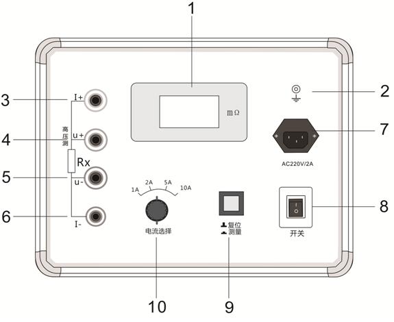

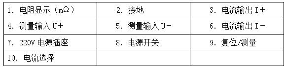

导通测试仪面板结构
图一  面板布局图
