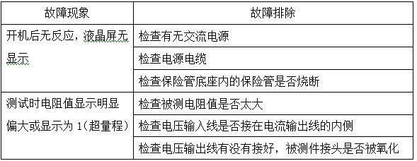

故障现象及排除
注意事项
1.使用仪器前请仔细阅读说明书,按照说明书上正确的接线方法接线。
2.试验时请确认被测设备已断电,并与其它带电设备断开。
3.仪器在使用中必须可靠的接地。
4.更换保险管和配件时,请使用与本仪器相同的型号。
5.仪器不使用时应置于通风、干燥、阴凉、清洁处保存,注意防潮、防腐蚀性      的气体。
