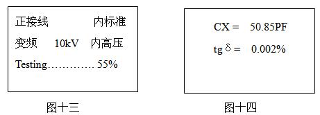

5. 测试:
当光标在 测试项目上时,按确认键大约3秒钟开始测试。测试过程中显示的画面如图十三(正接线,变频)所示,当下面的进程到100%时候测试完毕,然后显示测量结果见图十四所示,此时光标指示打印机图标,按确认键打印报告。
工频介质损耗测试仪测量结果的意义如下:
tgδ:试品的损耗因数tgδ值
CX:测量的电容值
V:施加电压
I:试品流过的电流
F1,F2 : 试验频率
