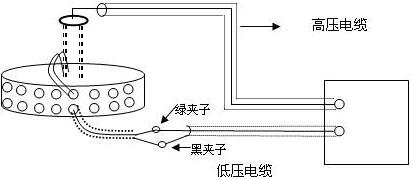

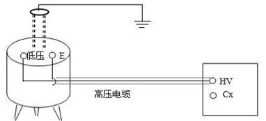

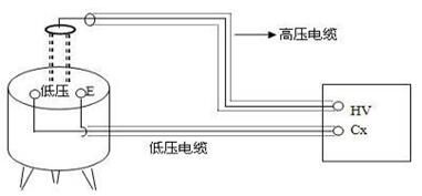

介质损耗测试仪测量标准电容BR16见图4和图5所示;图4为标准电容器BR16的标准接线方法,为正接线方式。图5为反接线方式,将标准电容BR16一端强行接地。
注意:HV插口输出10kV危险电压,将高压绝缘电缆插在HV插口上
图4  标准电容BR16正接线(非接地试品)接线法
图5 标准电容器BR16反接线(接地试品)接线法

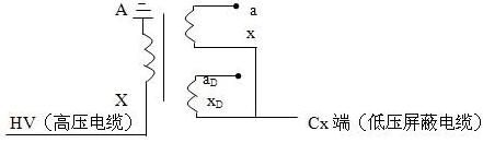

介质损耗测试仪测串级式电压互感器:
1)常规法:采用正接法测量,见图8所示:
图8常规接线法,X接地点打开,使A,X相连后接仪器HV端,低压端所有绕组短接后接Cx端。
注意:此试验电压为2~3kV,并且高压A、X短路时要注意X端引线与端子盒保持距离。

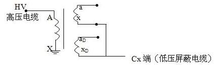

2)末端屏蔽法(正接线方式),见图9,可施加10kV电压,由于电压在AX绕组的不等压分布,电容量值比常规法要小很多。
                 图9末端屏蔽法接线

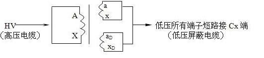

3)末端加压法(正接线方式)见图10所示,此方法受X点耐压限制,只能施加2.5~3kV电压,同样,电容值误差较大。
&nbs;
               图10末端加压法接线
