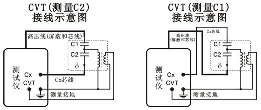

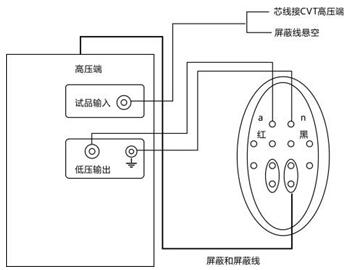

抗干扰介损测试仪在试验中实际接线方法:
1、测C1:接线见图C1。
2、测C2:接线见图C2。
A:接线盒内末端对地打开,二次接线全部悬空,注意做好记录,做完测试后还原。
B:开介损仪总电源和内部高压允许开关。
C:将光标移至“联接方式”按“确认”键。按“↑”或“↓”键,选为“CV”。按“退出”键。
D:将光标移至“测量电压”选为1KV,按“退出”键;将光标移至“开始测量”处,按“确认”键,开始测量等待显示结果。显示结果出来后,若需打印结果,按“确认”键。 注意:只有在CVT测试模式下测C1、C2;在正接或反接法下会损坏CVT!
应注意高压线应悬空不能接触地面,否则其对地附加介损会引起误差,可用细电缆连接高压插座与CVT 试品并吊起来,另外考虑C2 或C1 与内Cn 串联分压效应,其电容量可按下式校准:
其中,Cc 为校准经验值包含了Cn 及高压线对地电容的影响其值可取110pF。
