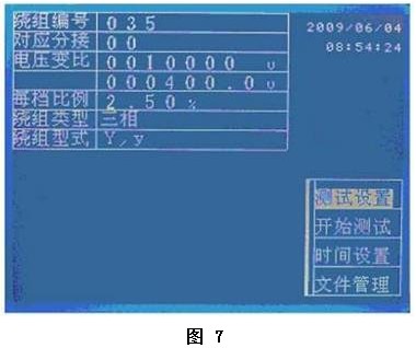

开机后,变压器变比测试仪显示的界面如图7所示。
图中,右上角显示的是日期和时间;右下角显示的是系统菜单;左上显示的是设置好的参数(开机时调入的是默认参数)。
(一)变压器变比测试仪“测试设置”菜单
绕组编号不能设置,由Z型变比测试仪自动按顺序累加产生。一个编号代表一个绕组,一个编号可以有很多组测试数据(不同的分接位置)。
对应分接:输入铭牌标准高压和低压时对应的分接号。
电压变比:输入铭牌标准高压和低压(无升压和降压时的电压)。
每档比例:输入分接开关升压和降压的每档百分比,有1.25%、2.5%、3.0%、5.0%、7.5%、10.0%等可供选择。
绕组类型:有三相(普通和整流等变压器)、单相、斯科特(或平衡变压器)、逆斯科特等四种可供选择。
绕组型式:高压侧有Y、D、Z、I等可供选择;低压侧有y、d、z、i等可供选择。这些符号不影响测试,只方便显示和打印。注意:
1)绕组类型决定仪器输出的电压是单相、两相或三相,不能输入错误;
2)对应分接和每档比例要保证输入正确,不然仪器不能正确判断分接位置,以及正确计算各分接位置的标准变比;
3)电压变比要输入正确,不然会影响误差的计算;
4)每档分接输入为0时,仪器不自动判断分接位置,永远以输入的高、低压比值作为标准变比。

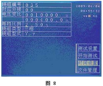

(二)变压器变比测试仪“时间设置”菜单
“时间设置”为反白显示时,按压鼠标,进入时间设置功能。右上角有三行数字和字符,第一行是日期(年、月、日),第二行是时间(时、分、秒),第三行是“yes”(确认修改)和“no”(不修改)。旋转鼠标时,光标移动;按压鼠标不放的同时旋转鼠标时,改变光标所在位置的数值。
 一般不需要修改日期和时间,在系统时钟与实际相差较大时,请修正。日期和时间会加在每条数据记录里面,便于数据识别。

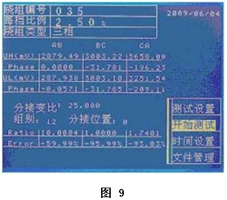

(三)变压器变比测试仪“开始测试”菜单
在保证接线正确、参数输入正确的前提下,选择“开始测试”并确认,就可以进入如图9所示的测试界面。
数据显示区的字符含义介绍如下:
UH(mV):高压侧的电压,单位为mV。
Ab:三相时,AB的线电压;逆斯科特时,αN的电压;单相时的电压。
Bc:三相时,Bc的线电压,逆斯科特时,βN的电压。
Ca:三相时,Ca的线电压;
Phase:高压侧的相位值。
UL(mV):低压侧的电压值,单位为mV。
Ab:三相时,ab的线电压;斯科特时,αn的电压;单相时的电压。
Bc:三相时,bc的线电压,斯科特时,βn的电压。
Ca:三相时,ca的线电压;
Phase:低压侧的相位值。 注意:所有的相位角度值全部是相对高压侧AB的线电压差值。
Pha-LH:单相、三相时,各相低压侧相5对于同相高压侧的相角差;斯科特时,第一个为α的角度(0),第二个是β相对于α的夹角。逆斯科特时,第一个为ab的角度(0),第二个、第三个分别是bc、ca相对于ab的夹角。
Ratio:实际的测量变比。三相时对应为AB、BC、CA的变比;斯科特(逆斯科特)时对应为αN、βN的变比;
Error:误差(%),对应关系同上。
分接变比:当“对应分接”为0时,等于高、低压电压比值;当不等于0时,为计算得到的分接位置的标准电压比。

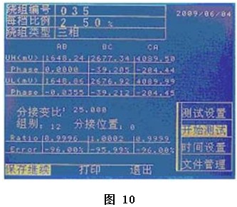

分接位置:当“对应分接”为0时,等于输入的分接位置值;当不等于0时,为计算得到的分接位置值。图10为测试完成后的显示界面。
 “保存继续”:保存结果,继续试验。此功能对于分接位置很多的变压器尤其方便快捷,省去升压的过程。测试完成后,改变分接开关位置,选择此功能,就能迅速进行试验。
注意:先改变分接开关位置,再按压鼠标。
“打印”:打印测试结果。为了提高测试效率,可以先保存,再利用后面介绍的“文件管理”功能实现一个绕组数据的整组打印。
“退出”:退出试验,完成一个绕组的试验工作,同时绕组编号自动加一。

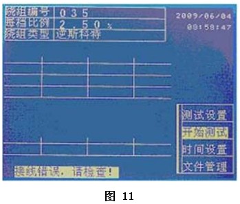

如果仪器判断输出线短路或者高、低压接反,将停止升压,且显示如图11的界面。 注意:Z型变比测试仪的保护能力有一定得限度,请确保接线正确。

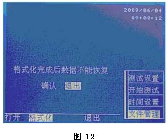

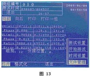

(四)变压器变比测试仪“文件管理”菜单
选择“文件管理”菜单并确认后,进入文件管理功能,“打开”菜单用于打开保存的数据记录;“格式化”用于删除存储器里所有的数据。
图12是格式化的操作菜单,仪器内部最大存储容量是2048(是数据记录数,不是绕组编号数,一个绕组可能有很多数据记录);超过部分将不能被保存。
图13,是打开文件的现实界面。图13中,第一行显示的是绕组编号;第二行显示的是数据记录的测试时间;第三行(26/87)表示存储的数据总数为87,现在打开的是第26个。
第四行是操作菜单,“向前”是向记录号减小的方向搜索数据;“向后”是向记录号增大的方向搜索数据;“打印”是打印打开的数据记录;“打印一组”是打印绕组号相同的所有数据记录(一个绕组所有分接位置的数据)。菜单的下面显示的是数据记录的详细内容。
